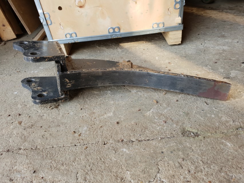

Voici un godet, c'est un grand mot, de 6 cm pour faire une tranchée et enterrer un simple câble:
Jean Luc

Bonjour Jean-Luc, c'est vrai que les flasques sur les côtés ne servent pas à grand chose et tu l'as fait plus long que le mien,"Mini-godet" ce qui est une très bonne idée.
Gérard (BricoGéo)
