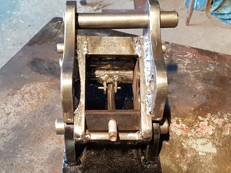

Message par moulardjl le 5/9/2017, 19:18
Voici le suite
Il manque le ressort, je n'ai rien sous le coude, je vais essayer de trouver ça.
A blanc, ça marche nickel, reste à voir sur le terrain

Message par xavier34 le 5/9/2017, 19:54
Salut Moulardjl
çà me plait bien ton montage d'attache rapide
J'attend tes essais sous contrainte avec impatiente

Re: Une Phoenix dans le 28
Message par soudeur vendéen le 13/9/2017, 19:11
bonsoir tres belle réalisation de l'attache rapide , pourrais t'on avoir quelques croquis ou shéma avec quelques cotes , j'aimerais beaucoup m'en inspiré , bonne soirée a vous ami ami
Message par moulardjl le 14/9/2017, 14:12
Voici quelques cotes:
Sinon dites-moi les cotes que vous voulez.
moulardjl
moulardjl
Nombre de messages : 133
Localisation : FAINS LA FOLIE
Message par soudeur vendéen le 14/9/2017, 21:09
merci déja cela va déja bien m'aider , je coince toujours sur le principe que je vais pouvoir employer pour vérrouiller le godet
Message par Los Mag le 15/9/2017, 08:43
Je suis moi aussi avec intérêt l'évolution de cette attache rapide ! Très beau boulot
VA falloir demander à Fred ou Benjamin de nous en proposer un en kit déjà découper , hein Fred :siffle: :siffle: :siffle: si tu nous lit
+1 Parce-que je sens que ça va me prendre plusieurs années si je me lance
Message par moulardjl le 15/9/2017, 09:16
Je suis allé voir Benjamin avant hier, mais pas de chance, il est en vacances, 450 km pour rien, mais pas grave, je suis en vacances aussi.
je retente ma chance bientôt.
La base de cette attache, sont des joues de godet de chez HHO.
Sécurité Fermée ( Manque le ressort )
Sécurité Ouverte   ( Manque le ressort )

Message par moulardjl le 19/10/2017, 14:13
Ca y est, l'attache rapide est opérationnelle,
et pour supporter le lamier et le broyeur, j'ai mis un contre poids.
Tout est démontable et modulable, chaque rond pèse 6 Kg, il y en a 16
Message par xavier34 le 19/10/2017, 17:59
Salut moulardjl
Chouette ton attache , je m'en vais peut être te la copier :siffle: , pour les droit d'auteur on fait comment
Pour le coup , les axes de godet , on peut les souder alors ( sur la partie godet je précise )à
Message par moulardjl le 19/10/2017, 19:43
Pour les axes des godets, le mieux est de les immobiliser avec une goutte d'eau.
Message par Feub le 19/10/2017, 19:47
Tu pourrais les souder, mais je te le déconseille: Si pour une raison ou une autre (attache cassée et chantier à finir, ou a cause de cette attache, tu as une perte de force au godet car ça rallonge "le bras", et ça pose un soucis, etc etc), tu veux enlever l'attache rapide et mettre le godet comme d'origine, si t'as soudé... c'est compliqué!
Pour ne plus perdre les goupilles, mettez des boulons en lieu et place! bien serré, tu peux déjà frotter dans la terre un moment avant de les perdre! :siffle:
Et ça reste démontable simplement.

Message par moulardjl le 20/10/2017, 15:36
Aujourd'hui, baptème du feu pour l'attache rapide, pas de soucis, meme en grattant trés fort sur le dur, et avec le balancier au plus long,
par contre très content d'avoir 100 Kg de contre-poids, c'est indispensable.
