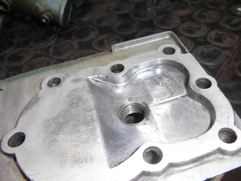

Ensuite, il me fallait une petite motopompe pour vider une grosse cuve puis pour arroser le jardin.
J'ai eu une petite Guinard motorisée par un Briggs & Stratton ( :non: , mais bon...), la voici à l'achat :
Elle était soit disant HS, en fait c'est qu'elle n'avait plus de compression, je dépose la culasse et là, surprise, de la calamine. En fait tellement il y en avait, les soupapes n'étaient plus étanches....
Je démonte, nettoie et je remonte pour retrouver de la compression super!
Voilà le démontage de la culasse :
Là je rode les soupapes :
Je remonte :
Un joint de culasse neuf :
Et la culasse (avant)
Après :
Maintenant que le moteur est en état, je passe à la pompe
Le fameux presse étoupe n'est plus en état, la bague céramique est fendue :
Bon bah, il faut se mettre au travail...
Je prends un rondin de bronze :
Je l'usine à l'identique :
Voilà le résultat  :
Je remonte la pompe sur le moulin, un petit test dans la piscine, bah plutôt satisfait, elle crache pas mal..... mais bon le moteur ce n'est pas un Bernard...
