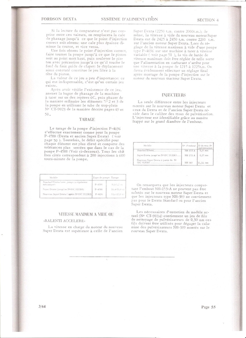

je doit prochainement remettre en état ma pompe a injection simms de mon dexta ( régulation mécanique )
j'ai acheté une pochette de joint est des roulements.
ma pompe fuit légèrement par l’intérieure entre le bloc et les chemises des pistons
j'avais a une époque trouvé une explication pour le réglage des masselottes de régulation mais j'arrive plus a remettre la main dessus si quelqu'un avait la doc sur ce reglage ce serait sympa
par la même occasion je cherche quelques pièces pour cette pompe histoire de me dépanner au cas ou.
en principe c'est une P4588

Bonsoir. Je suis pas certain mes je crois que j ai sa. Mes en anglais. Je vérifie ce soir et je te confirme si j ai ou pas.

Voila j'ai chercher dans mon manuel et j'ai même trouver le fichier pdf. J'espère que sa pourra t'aider.
http://vieux.tracteurs.free.fr/pdf/Ford_super_dexta.pdf

J'ai pas trop lu mais sa a l'air mieux détaillé dans mon livre si tu as besoin je demanderai que l on te le scan.

sa viens de celui si mes pour la régulation mécanique c'est a partir de la page 35.
http://www.tractorspares.ie/Manual%20Part4.pdf

oui c'est sur j 'ai tout les réglage vue éclatée est tolérance de jeu pour la pompe a régulateur mécanique il y a 20 pages. Mes pou ce soir tu les as. Je suis désolé je sais pas faire plus vite. Bon je retourne travaillé a tout a l'heure.

Message par ludovic-be le 3/9/2017, 00:00
http://vieux.tracteurs.free.fr/pdf/fordson_dexta_section3_et_4.pdf
C'est ici que j'avais trouvé et imprimé, je m'en suis rendu compte a l'instant lol

Message par yanp55 le 3/9/2017, 10:47
merci
ça devrait aller apparemment il n'y a pas de réglage bien particulier.
il m'avait semblé avoir vu une ou deux cote de réglage a une époque.
le seul gros réglage est sur la vis d’arrêt est le déclenchement de la surcharge une fois le moteur en route.
je vais démonter ma pompe est la remettre en état quant  j'ai acheté le dexta elle avait pas eut une goutte d’huile depuis des années elle était en sale état.
