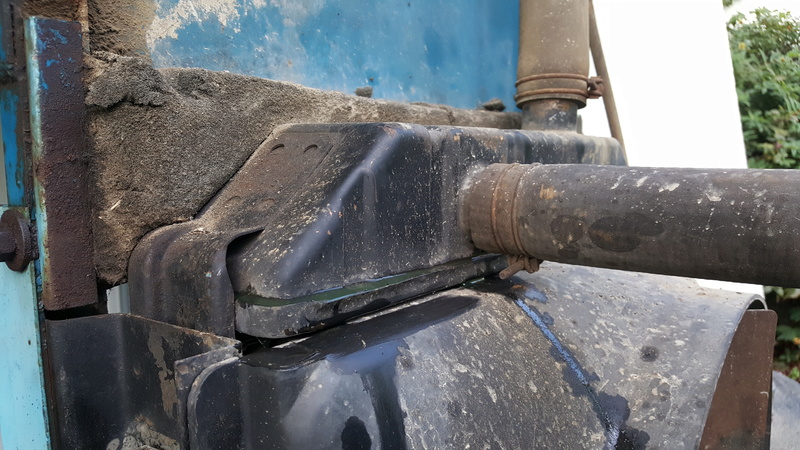

Percer les visses du porte plaques
Forêt de phare...
En gros je désosse petit à petit.. et je nettoie en même temps..

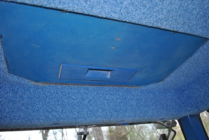

Je sors le siège, je retire les mousses avec le cuir... tout en gros. Objectif, démonter la cabine avant la rentrée pour rentrer le tracteur à l'intérieur sans savoir le temps qu'il va faire...
J'en suis là, me reste le toit a ouvrir pour sortir les câbles, les tringleries de frein, hydraulique etc et puis le volant. Après on démonte la cabine!
Je continue le travail et vous tiens informé. Je ne sais pas exactement ou je vais, mais j'essaie de bien faire les choses pour le remontage, comme des photos avec des numéros des câbles etc... si vous avez des astuces, expériences à me faire partager, n'hésiter pas !
Ps : Si quelqu'un sait ou trouver des joints pour les vitres ? si ça ce vend au mètre ? merci

Bon courage pour ta restauration Ton 6710 est bien conservé !
Pour les joints de vitres, nous avons le même problème sur le 6710 de mon père ; ils sont introuvables.
J'ai envoyé à MP à hume à ce propos, car il a travaillé chez Ford. Il m'a dit qu'il regarderai s'il trouve quelque chose.

Les garnitures de cabine il faut essayer de les conserver. Essayer de remettre de la mousse neuve et recoller le skai. Je n'avais conservé que les grands panneaux arrondis près des portes. Pour le ciel de la cabine j'avais trouvé une moquette bleue que j'avais découpée et collée sur le matériau fibreux marron.
