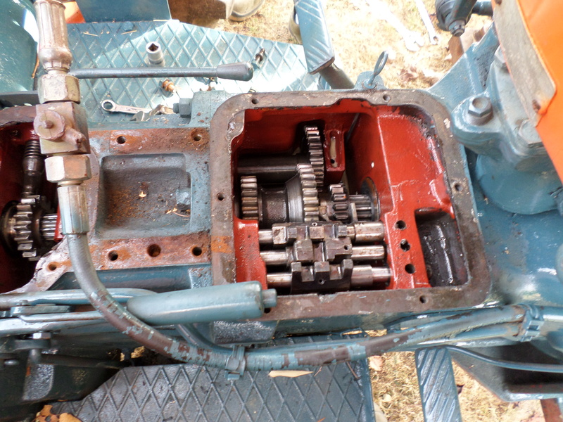

Message par BESSON le 26/8/2017, 16:40
Voilà c'est fait, il est remonté et le couvercle de boite est posé ainsi que le siège et la trappe arrière.
Voici les photos.
Le pignon de prise de force a mal aux dents.
Pour le reste tout semble bon...............
A quoi sert le petit levier sous le siège à droite (visible sur dernière
photo) ?
A vous de lire dans le marre de café(sur les photos) moi, je ne vois rien de spécial..........
A+ de vos lumières.
Merci d'avance.

Si ma mémoire est bonne la BV est positionner     MA    3
                                                                          1 4
c'est la gamme lente
                                                                         MA     5
                                                                           2      6
gamme rapide
Pour passer des lentes en rapides il faut passer par le point mort. Sur la photo , il me semble la fourchette des gammes est entre les 2 position . Avec un tournevis essaye de la monter ou descendre pour voir si est pas grippée .

Message par xle le 26/8/2017, 19:11
je ne sais pas si c'est la bonne, mais il y a une piste à étudier sur tes photos.
En effet, la fourchette qui selectionne lente / rapide est entre les deux. Je ne sais plus si il y a un neutre à ce niveau? pas certain.
Ca peut dire deux choses :
- soit ton levier est entre lente et rapide, et donc tu peux pas passer de vitesses, rien de grave, juste une incompréhension du double H
- soit le sélecteur est en rapide ou lente, et là en revanche, ça veut dire que les 2 autres fourchettes ont une vitesse enclenchée chacunes, donc boite de vitesse bloquée.
Pour le déterminer, essayes de bouger la fourchette du milieu pour l'aligner sur les 2 autres fourchettes, dans les 2 positions, comme cela :
sans bouger les deux fourchettes de droite et gauche, tu dois réussir à aligner celle du milieu comme les 2 photos.
fais ce test et tiens nous informé du résultat.
Xle.

Message par Holo le 26/8/2017, 19:31
Je ne serai pas d'un grand secours car je ne me rappelle vraiment plus comment étaient étagé les rapports, pour ma pars cela remonte à 50 ans.
Nul doute que quelqu'un va venir expliquer et la lumière va jaillir.
Pour la petite manette que l'on vois bien sur la dernière photo, elle règle la rapidité de descente du relevage en position contrôle, ce réglage dépend surtout du poids de l'outil et règle donc la rapidité du contrôle puisque plus l'outil descend vite plus vite le contrôle va  réagir.

Message par BESSON le 26/8/2017, 22:10
Merci de vos conseils (JMB34 et XLE et l'info de HOLO.
Demain je vais essayer de pousser (bouger) la fourchette du milieu.
Si ce n'est que cela ce sera pas trop grave.

Message par gpw03 le 30/8/2017, 12:03
un petit problème entre grande et petite vitesse...
un tout petit coup sur la partie centrale (qui actionne les grandes ou petites vitesses ) et tout refonctionne normalement someca , pourquoi sa c'est bloqué dans cette position ...?
une question ou je n'ai pas réponse après avoir roulé en grande puis petite sa n'est plus revenue si quelqu'un a une explication on est preneur d'autant plus qu' avec le levier il n'y avait pas moyen... scratch
