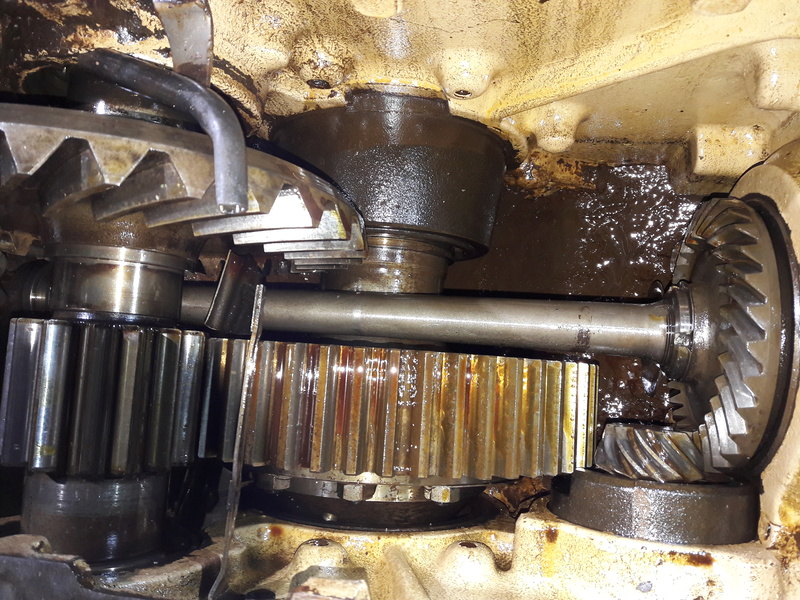

Démontage de l'axe de la pdf
J'ai eu de la chance d'un trouvé un d'occasion en Allemagne!

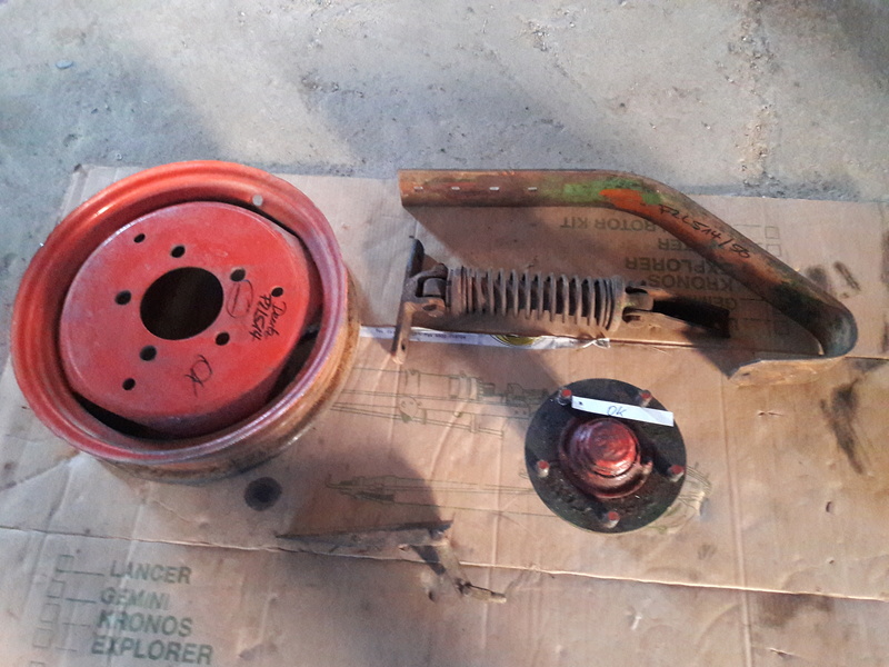

La jante avant a été soudée au moyeu de roue.. donc j'ai coupé les soudures mais au final ni la jante ni le moyeu n'était d'origine.
J'ai trouvé les pièces en Allemagne mais elles ne sont pas donné...

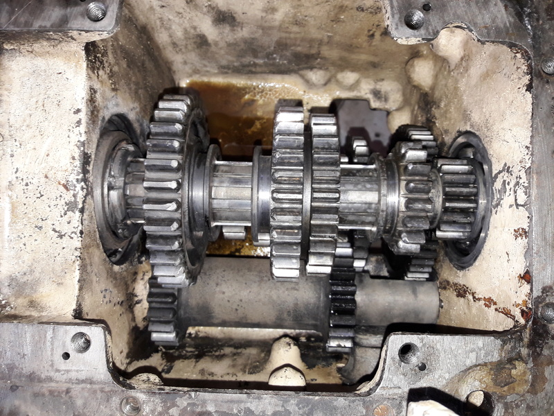

Nettoyage de la boite
Remontage de l'axe de la pdf et la poulie avec des nouveaux roulements et des nouveaux joints

J'ai démonté l'axe d'entrainement de la boite pour changer les roulements.
Un roulement correspond à un 6309 mais avec une rainure pour circlips. Je n'ai pas encore trouvé où me procurer ce roulement.

J'ai remonté l'axe primaire avec de nouveaux roulements. J'ai trouvé quelqu'un qui a put m'usiner le roulement à rainure.
