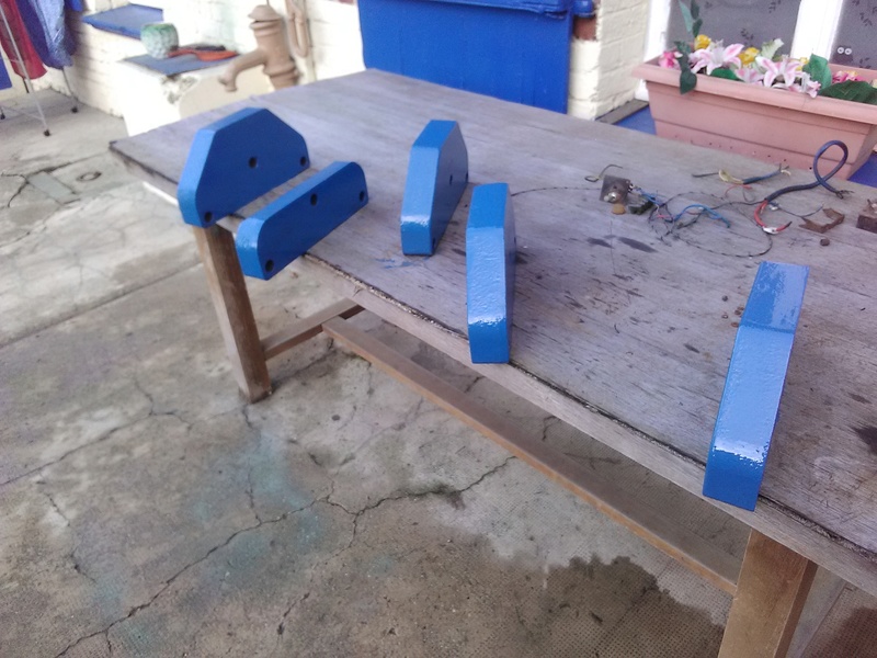

Merci JP et JC64 ici temps médiocre il y a encore pas mal de boulot
4 jantes,ailes,capot avec du boulot de carrosserie
J'ai quand même eu la possibilité de poncer le relevage et le réservoir et peint cette après midi
bonne soirée

pour le ral c'est 5009 pour les jantes ral 3003
par contre le carter c'est un copain qui me la vendu,je peux demander s'il en a encore un

Message par Invité le 18/9/2017, 11:59
ca dépend s'il y a de la rouille moi je fais à la brosse torsader sur une meuleuse
sinon c'est certain que si tu peux sabler tu auras moins de boulot mais seulement sur les
pièces qui ce démonte pour pas en mettre partout
