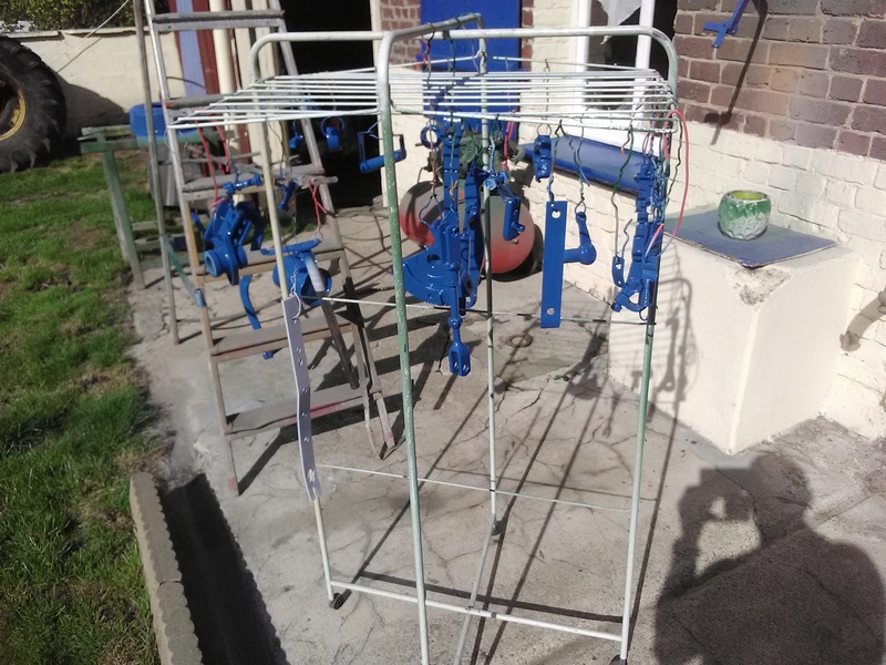

Message par Invité le 23/8/2017, 18:00
Voilà aujourd'hui ponçage et peinture le bleu des photos est plus foncés
bonne fin de journée
