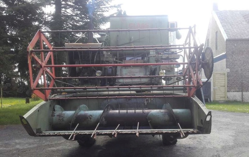

Message par cub le 28/11/2015, 20:52
J'ai commencé à en restaurer une qu'un voisin m'a donné, j'ai souvenir de l'avoir vu battre chez mes grand parent et elle marcher plutôt bien.
Mon voisin m'a dit que jamais il avait essayé de retirer le batteur, donc je vais essayer de le faire.

Message par Lux-trac le 29/11/2015, 12:17
Quelle belle machine. Il faut la laisser dans son jus. Ji vu quelques unes. Mais la tienne est le top. Méme la presse est encore la :youpi:

Message par cub le 29/11/2015, 18:55
La presse n'a jamais servi (on presser avec une BL 35), du coup certaine pièce on était démonté (aiguille et noueur) je ne les ai pas encore retrouvé.
Si quelqu'un avait le manuel de cette machine cela m'aiderai beaucoup.

Message par gg4369 le 30/11/2015, 02:14
Bonjour C'est la premiere fois que je vois une Claas avec le poste de conduite à droite C'est quoi comme modèle ?  Les moissonneuses  batteuses avec poste de conduite à droite sont tres rare (peut etre des Case ?) aussi rare que les lieuses à coupe à gauche .Quand à l'amazone on dirait qu'elle monte une Matador (surement une Matador Gigant ?)

Message par GORDINI 07 le 30/11/2015, 08:43
Bravo CUB pour ce sauvetage !
elle est exceptionnelle dans un état qui donne envie de la garder ainsi !
dommage pour les pièces de la presse...

Message par cub le 6/12/2015, 17:47
@gg4369 a écrit: Bonjour C'est la première fois que je vois une Claas avec le poste de conduite à droite C'est quoi comme modèle ?  Les moissonneuses  batteuses avec poste de conduite à droite sont tres rare (peut etre des Case ?) aussi rare que les lieuses à coupe à gauche .Quand à l'amazone on dirait qu'elle monte une Matador (surement une Matador Gigant ?)
C'est une "huckepack" en faite il y a un tracteur sous la moissonneuse on enlève le batteur en le poussant sur le coté sur un chariot spécial, ensuite on inverse:
- la direction en modifiant une bielle
- la boite à vitesse avec une manette
- le poste de conduite en retournant les pédales (elles sont reliée par des câbles aux différentes commande du coup on peut les retourner) et en inversant la plaque support batterie et la plaque qui porte le siège.
