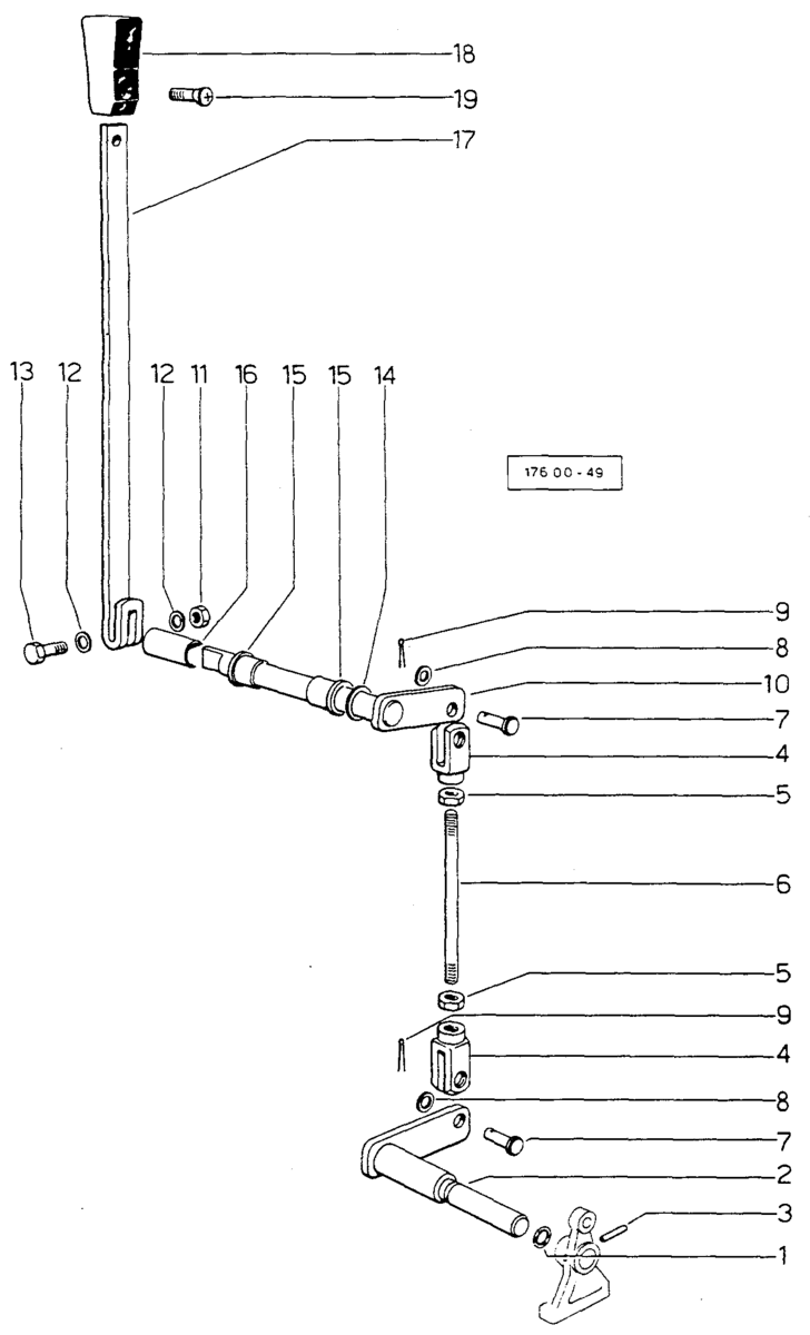

a tu regardé ci il y a un sélecteur de régime de prise de force 540 / 1000 Trm , sur l'arrière gauche du pont , car ci celle ci est au neutre la sortie de PDF ne peut pas tourné de PDF
autrement il faut déposé l'embrayage de PDF pour voir l'état des disques ressorts et les joints du piston
commande de prise de force dans la cabine
coupe du pack de prise de force
a + Thierry
