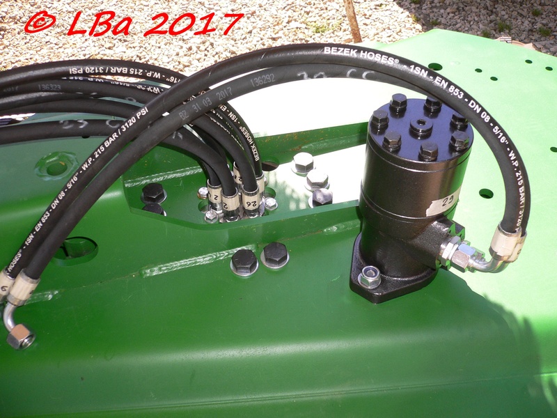

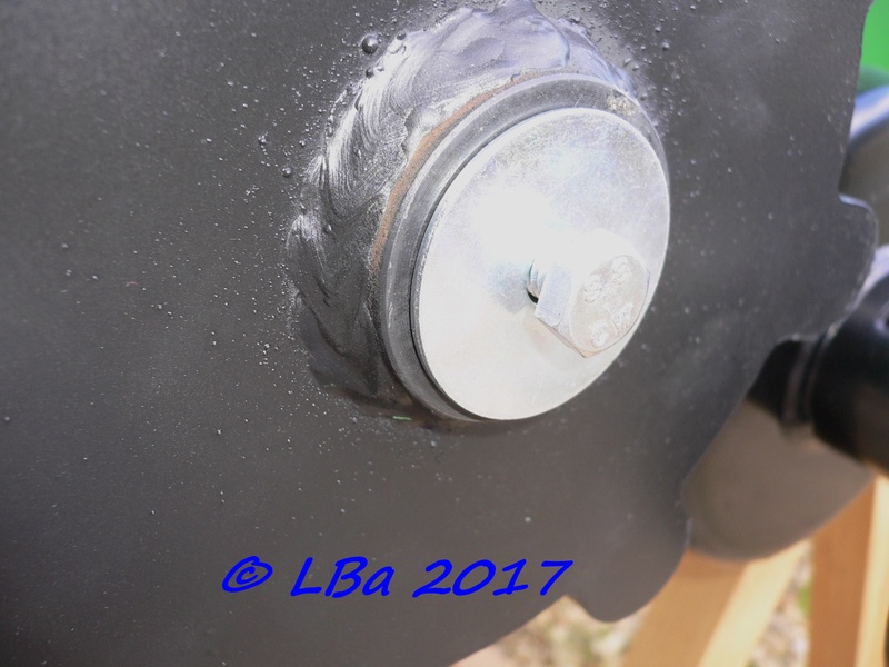

j'ai mis à leur place les moteurs de traction et leurs flexibles respectifs
vue coté extérieur
barbotin en place montage glissant sur axe, sans avoir eu besoin de reprendre la rainure de clavette
bon les axes sont plus court, mais ce n'est pas particulier au modèle de la mini pelle, mais au moteur
il me semble avoir vu ce problème sur d'autre modèle de mini pelle
je vais usiner deux entretoise de 40 mm de long
immobilisation des barbotins, vix M8 tête H et rondelle large
pas top comme serrage avec le jeu de 40 mm entre face barbotin et bout d'axe moteur la rondelle n'étant pas
une rondelle épaisse, va ce derformer lors du serrage de la vis , j'ai connu ce problème lors de mon ex-vie professionnel
d'ou la confirmation de mon intention d'usiner deux entretoises

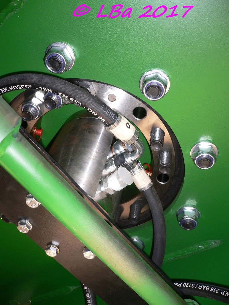

concernant le flexible trop court évidemment bien sur que ce n'est pas normal pourtant la longueur correspond à la nomenclature
donc il y a eu un problème dans le déroulement de la chaine
montage d'un proto/ constatation/remonté au Be/ modif des plans /suivie de la mise à jour pour la fabrication des machines suivante
il faut quand même prendre en compte que c'est un nouveau modèle et que la stucture de chargeur + n'est certainement pas la même
qu'un constructeur automobile
je ne suis pas certain qu'ils ont laissé partir la machine en sachant que le flexible n'irait pas si c'est le contraire, ils ne vont pas survivre
lontemps
j'ai constaté une autre erreur sur le réservoir d'huile, il m'ont fourni un raccord femelle en 3/4 alors que celui soudé sur le réservoir est en 1/2
va savoir d'ou vient l'erreur? le préparateur de commande, celui qui a soudé le mauvais raccord le Be qui s'est chier dessus ?

pour les entretoises des barbotins, j'en ai trouvé dans ma caisse de ça pourra le faire un jour
étiré en inox de Ø25*40 mm juste eu à contre percer au Ø 9 mm
il me fallait en longueur une de 40,3 et une de 40,2 mm (mesuré au pied de profondeur)
les dixièmes en moins seront absorbés par l'élasticité de la rondelle large  :course:

j'ai regardé si au niveau moteur ça le faisait, il ne doit pas avoir de problème sur ce coup
vue par le dessous des fixations
pas beaucoup de passage entre les flexibles et le joint tournant
moteur de rotation en place
les flexibles supérieur sur joint tournant
lors de leur serrage, j'ai compris le pourquoi de les monter avant mise en place de la tôle supérieur comme il était préconisé
