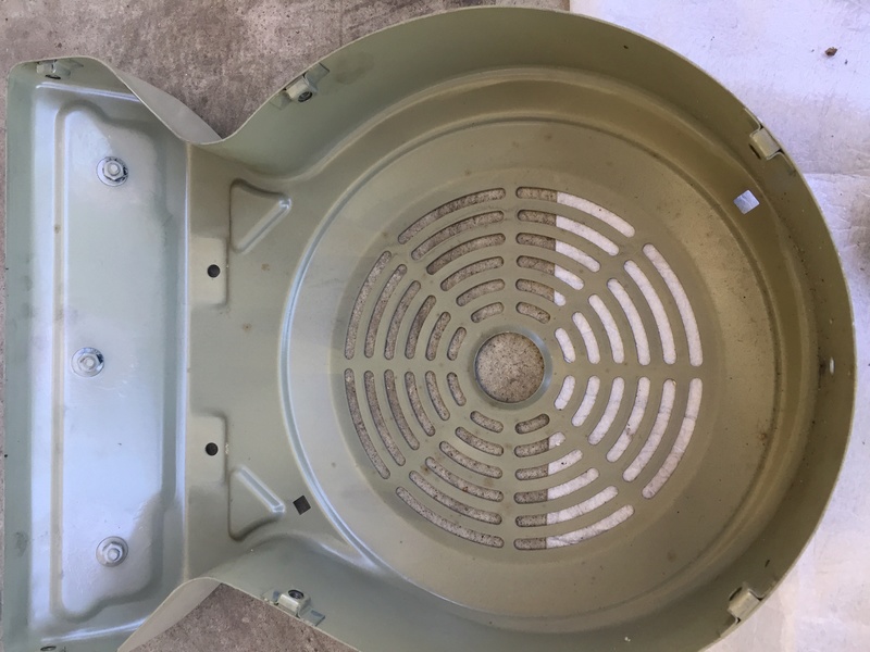

Bonjour Messieurs,
Alors le verdict :
Bon bien je l’ai acheté il était trop beau !
Est-il neuf ou pas ?
Ci joints quelques photos :
Je l’ai montré en rentrant à mon marchand de motoculteur qui connais assez bien les moteur Bernard, il n’en revenais pas et m’a dit qu’il était neuf jamais servi.
Je suis allé le mettre ne route chez un amis garagiste (dépanneur poids lourds) qui m’as dit qu’il était neuf jamais servi.
Mais … pour les puristes comme vous…
Guillaume a fait une bonne remarque : le joint du cache culbuteur n’est pas très épais, il est bien en papier (apparemment sur la photo) et non en liège !
Et par Jean Jacques (dont je ne retrouve plus le message) la bougie est une Champion L-9 avec de la peinture la même que celle du moteur, et de plus elle était pas neuve à 100% à peine noircie ?
Les moteur Bernard de fin 1968 étaient-ils montés avec ce type de joint et de bougie ?
Alors je vous laisse juge ?
Pour l’historique je n’ai pas pu avoir d’info, le vendeur venais d’acheter une grosse maison a cote d’un usine de mécanique, c’était l’ancienne maison que le directeur c’était faite construire a cote de son usine. Il était dans son carton même pas déballé au fond d’un grand débarras a cote du garage., il m’a dit que c’était vraiment dommage qu’il ait déchirer et détruit la carton car il ne savait pas ce qu’il allai trouve dedans et qu’il datai de 1968.

Re: Moteur Bernard WL110
Message par JéJé du 25 le 7/7/2017, 09:09
D’autres photos

Message par OB44 le 7/7/2017, 09:16
Bravo !
Franchement, c'est Extraordinaire.., on est content pour toi !

Message par jean-jacques rouleau le 7/7/2017, 09:30
Si je comprends, il a été repeint un jour (peinture sur la bougie); vu son histoire, ça me parait être un d'époque! ami

Message par JéJé du 25 le 7/7/2017, 10:13
La peinture est très belle et sembler neuve, mais elle n’est pas de très bonne qualité , j’ai l’impression qu’a la moindre rayure elle s’en va, mais il n’y a pas d’autre peinture dessous, étaient ils peint avec la bougie (elle-même protégée pas du scotche) pour ne pas introduire de la peinture dans le moteur ? quel était le procès de peinture ?

Si la peinture ne tient pas, ça veut dire que c'est une peinture de protection, de stockage en magasin;

Message par JéJé du 25 le 8/8/2017, 11:22
Elle tien relativement bien, mais elle se raye assez vite.
