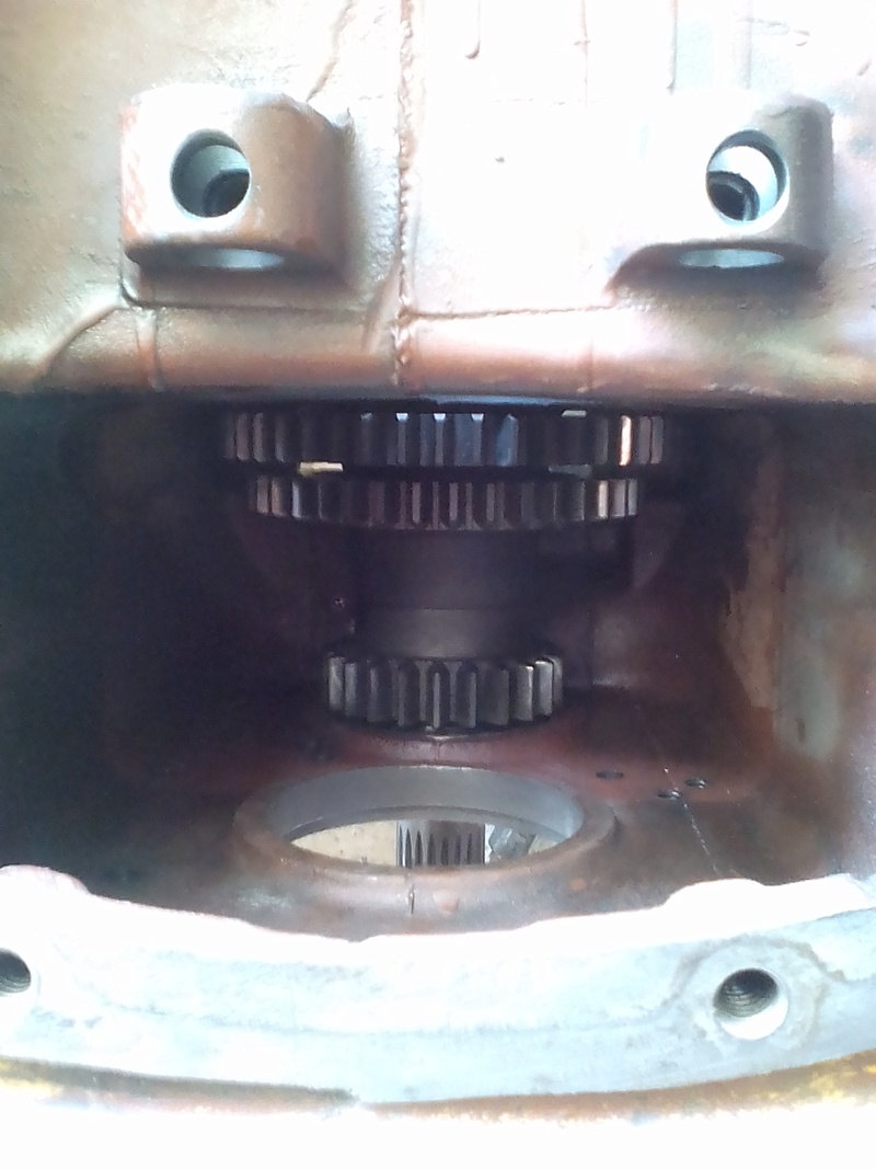

NOUVELLE SURPRISE le Convertisseur est resté dans la boîte de vitesse.
Les 6 silent-bloc du volant moteur sont pulvérisé.
Ouverture du Convertisseur qui avait un bruit de ferraille lors de la manipulation. Intérieur en miette.
J'ai donc trouver la provenance des particules métallique. Crying or Very sad

Pour mon premier diagnostic il n'était pas complet.
Le perçage dans la cloison entre le Convertisseur et la boîte. Qui permettaient d'utiliser l'huile de boîte comme une réserve supplémentaires. Étant donné que la pompe et le Convertisseur fuyaient. Que j'ai boucher avec une vis.
Le Convertisseur qui est en miette à l'intérieur. Ma principal panne.
Un disque garnis et un disque intermédiaire usées

Message par Damien 44 le 12/7/2017, 00:28
Rebonsoir,
Mais alors pourquoi avoir laissé le carter avec les 2 compartiments et les 3 bouchons? Sans compter le bouchon de niveau et de remplissage du Convertisseur. Sur le côté droit de la boîte. La jauge du niveau de boîte et de pont se situant se le côté gauche du pont. À côté du filtre hydraulique.
Pour le trou dans la cloison tout indique que pour Celui ci. Soit fait avec une perceuse, de biais et la boîte de vitesse peu être en place.

La rainure sur le roulement est faite. Et tout est remonté, et fonctionne correctement.
J'ai pue travailler avec. Maintenant je prend le temps de partager les étapes de remontage.
L'arbre MA/MAR près à être remonter
Le roulement une fois monté sur l'arbre MA/MAR avec ces flasques (toujours avec le four et le congélateur. Pas trop chaud le four pour ne pas abimer les flaques étanche du roulement)
Ne pas oublier le circlips
Le bol des disques remonter
Le second bol remonter. Ne pas oublier le circlips.
L'arbre remonté, reste juste les 3 segments et la cage à aiguilles.
La cage à aiguilles, se monte sur l'arbre primaire. Le roulement de l'arbre MA/MAR s'insère dans la cloison de séparation (entre la boîte de vitesse et le compartiment convertisseur)
L'arbre remonté dans la boîte. Emmanché avec un maillet en bout d'arbre, après avoir lubrifié le joint.
Les arbres d'équilibrage remonter. Pour les rouleaux du petit arbre je les est remonté un à un dans la boîte, en avancent petit à petit l'arbre. Pour le second arbre j'ai collé les rouleaux à la graisse. En insérant doucement l'axe avec l'arbre en place dans la boîte.
L'arbre côté cloche d'embrayage.
