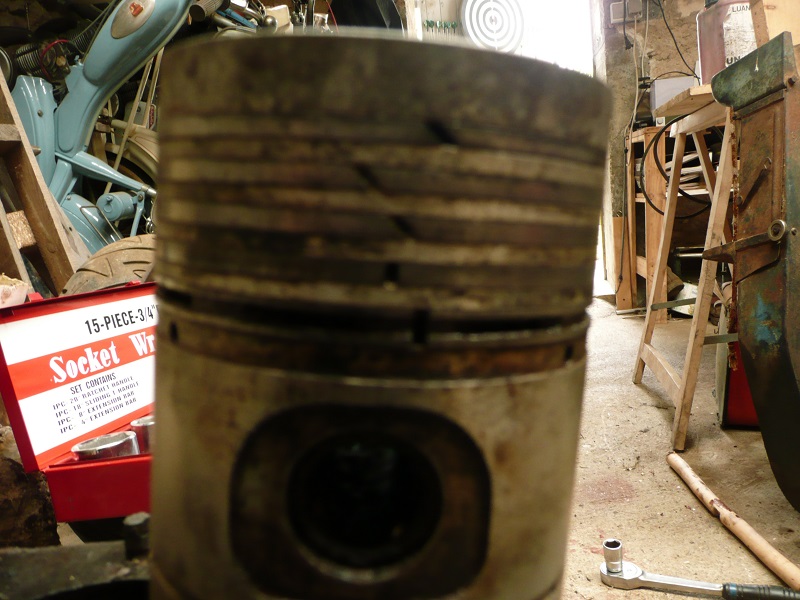

Message par Braud 800 le Dim 2 Juil - 6:55
Voila le chantier qui m'occupe en ce moment: un conord F2
Donc comme vous pouvez le voir je l'ai eu déja bien démonté. Mais du boulot en perspective: 3 gougeons de culasse coupé et quelques autre vis un peu partout.
Début du démontage avec le volant qui m'a donné du fils à retordre j'ai fini par le mettre un arrache que mon père a rapporté du travail un facom U27 que j'ai bloqué avec un chevron en travers des griffes et un tube de 1.20m au bout de la clef de 34. Il a fini par sortir en frappant sur le bout de la vis avec une massette de 2KG. ATTENTION ne pas oublier de laisser l'écrou !!!!!!
Puis tentative de sortir le cylindre sans résultat donc je vais fabriquer un outil
J'ai également commencé a nettoyer un peu tout ça et la couleur d'origine réapparaît donc je vais juste lui passer un coup de rustol
Braud 800

La suite avec la fabrication de l'outil pour sortir le cylindre puis la sortie du morceau et quelques vues du piston avec tous les segments bien collés et avec la coupe les unes au dessus des autres
voila la suite plus tard
Braud800

Message par Braud 800 le Jeu 10 Aoû - 11:47
bonjour a tous
Suite et fin du conord :
Après avoir eu énormément de mal a décoller les segments j'ai pu remonter le moteur avec de la tige filtée à la place des gougeons et de l'huile de lin sur le joint de culasse (ça fait une sorte de pâte d'étanchéité en chauffant ). Puis le conord a retrouvée une compression d'enfer et démarre du premier coup sur le ralenti et sans starter même à froid !!!!!
Voila encore merci à la personne qui me l'a donné
braud 800
