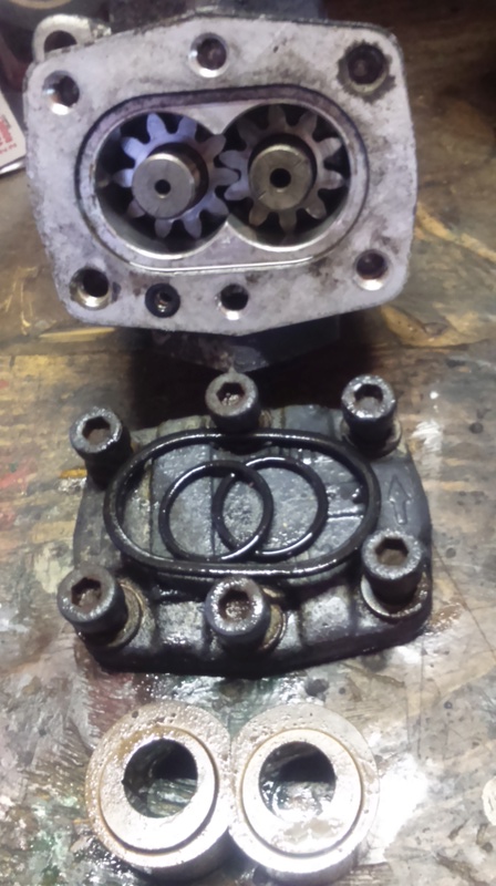

Message par rouss43 le 22/8/2017, 20:02
bonjour a tous
de retour de petits week-end sympa et avant de repartir en vacances on s'est pencher un peu mieux sur le petit bleu
on lui a démonté sa petite pompe hydraulique histoire de voir l'intérieur
[img]https://i11.servimg.com/u/f11/14/61/63/83/dsc_0213.jpg[/img
voila on voulais voir l'état des joints? apparemment rien de méchant ..pas gagner l'affaire! :bizarre:
Quand penser vous?
Merci pour votre aide super!

r?solu Re: Plus de relevage sur Iseki TX 1410 F
Message par rouss43 le 23/8/2017, 17:41
Salut à vous !!!
Bon, je pense qu'on va la remonter comme ca, le souci doit venir de la partie arrière du micro, ce qui me fout le doute, c'est que un jour on l'as re-éssayer, on est assez têtus !!!
et, mystère il à levé à moitié environ, il a tenu, et avec le distributeur, j'ai rebaisser donc ca m'indiquerais que celui-ci fonctionne ?? Puis une fois l'huile un peu chaude plus rien.. :bizarre:
Si vous avez une idée ?
Faudrait pas que le joint du vérin soit complétement passer à travers, pourtant on l'avait regarder ? mystère..
A plus les amis VSistes !
Message par kristian le 23/8/2017, 21:14
Salut rouss43 !
A mon avis, si c'était le vérin, ça fuirait ou ça tiendrait pas levé. Le distributeur déconne peut-être, sauf quand il a marché un coup !
Message par rouss43 le 23/8/2017, 22:06
Je suis d'accord avec toi Kristian !!
Et merci JJR !!
On va être bon pour remonter cette petite pompe et redémonter le distributeur..
c'est vrai que les rares fois ou il a levé, on y a mis des masses sur notre barre à trou, il levait mais très doucement, très faiblard et fallait accélérer.. comme si pas de pression ou qqch de bouché ? Un clapet qui décharge au lieu de laisser passer ? :bizarre:
On verra la suite.. c'est une panne toute subie, c'est ce qui est bizarre, on levait 12 sacs de ciments dans notre caisse au ralenti..de la grave puis d'un coup..
merci à vous !!

de retour, on s'est repenché sur notre petit bleu
nous avons démonté le piston pour voir l'état du joint torique , il est pas jolie , en effet mâché et déformé , j'espère qu'on a trouvé la panne
merci pour vos retours

Oui j'espère 3.53 GM !! Ca serait en effet une réparation qui viendrait à point..ca fait un petit moment qu'on y est dessus.. :bizarre:
On verra la suite , j'attends l'aide d'un ami mécano du boulot pour sa recherche, j'en avais un mais légèrement trop petit !!
