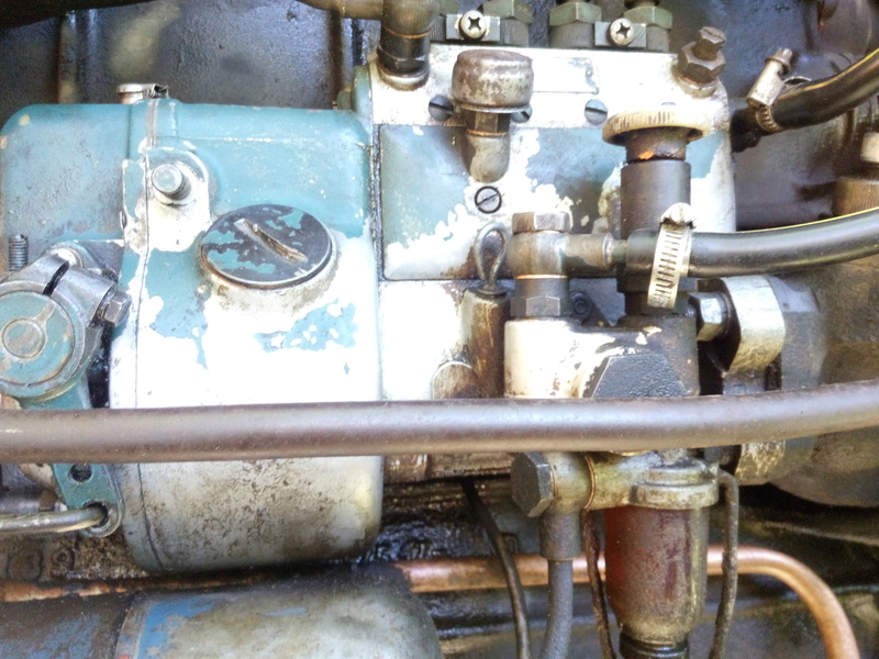

J'ai voulu faire le niveau de la boite sur mon someca 800 j'ai donc dévissé le bouchon du haut là où il y a les deux bouchons l'un au dessus de l'autre et rien ne coule même pas par celui du bas ou très peu.
De plus il y a des ressorts derrière les bouchons. Est ce que c'est bien à cet endroit.
Secundo, mon tracteur démarre au quart avec l'accélérateur à main à moitié et  bouton sur la pompe enfoncé mais lorsque je veux veux remonter le levier à font pour obtenir le ralenti, il cale. Certainement un réglage sur la pompe mais lequel.
Merci de votre aide

pour le premier, je pense que tu t'es trompé de vis.
un bouchon est par définition un bouchon donc on ne trouvera jamais de ressort ou autre mais plutôt une grosse vis au mini voire un chapeau avec joint
Pour ta commande de gaz, c'est normal que quand tu mets les gaz au mini ça cale.
C'est ce qui lui permet de s'éteindre.
Tu ne dois pas avoir de tirette et encore moins un contacteur marche arrêt sur ton neiman comme sur une voiture moderne.

pour le niveau de la boite de vitesse il se trouve sur le coté gauche vers l'avant
pour le problème de ralenti essaye de réglé au niveau de vis de butée
A + Thierry
