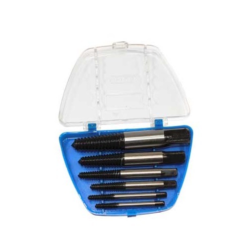

Message par jean-jacques rouleau le 15/6/2017, 16:12
Pas de chance! une vis à cassé! perçage et extracteur/tourne à gauche, puis taraudage vont résoudre le problème;
Démonter (en repérant les pièces), nettoyer; ça permettra de voir ce qui est HS;
Le remontage avec la vue éclatée ne devrait pas poser problème;
