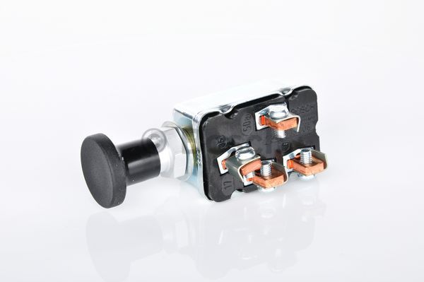

Salut Bernard, tous,
D'après ce que je vois dans les docs, ce commutateur ne pilote pas directement le préchauffage/démarrage.
http://www.max-holder.com/uploads/tx_bfactordokumente/P60_BETR.-ANL._MIT_ANBAUGERAETEN_DEUTSCH_01.pdf
http://www.max-holder.com/uploads/tx_bfactordokumente/109846_ET-Liste_P60_02.pdf
Trad google:
motor ist startklar, motor kann angelassen werden : moteur est prêt, le moteur peut être démarré
standlicht eingeschaltet: feux de position allumés
fahrlicht eingeschaltet : feux de route allumés
Pour le préchauffage démarrage, celui à tirette.
Type Bosch 0343008006
Le modèle que tu présentes, c'est avec les références que tu as pu lire sur celui en place ?
Combien de positions ce commutateur?
à+,

Message par aztek29 le 30/5/2017, 23:18
Re,
Je le vois autrement puisque le 15/54 alimente la tirette en 19 . Mais c'est peut-être ça la fonction du ressort : pousser la clé à fond en position 0 pour alimenter la tirette ??
ça doit être ça.
Clef en place, tu peux démarrer via la tirette.
Les positions de la clef pour allumer les feux.
L'arrêt se fait mécaniquement avec une action sur la PI?
Dans la doc pièces détachées, je vois la ref 6SK 001 755-001 pour ce commutateur.
ça ressemble fort à HELLA 1755-00
http://www.nachbau-teile.de/a/hella/6S_/6SK001755001-zuendstartschalter.htm
et ici:
http://www.ebay.de/itm/Hella-Zuendschloss-Schluessel-Fendt-Dieselross-Fix-16-Traktor-/172257532483
Aussi:
http://www.ebay.de/itm/Zuendlichtschalter-Zuendschloss-8-Polig-0-1-2-3-fuer-Traktor-Schlepper-Oldtimer-/131690575014
Sinon, en équivalence Bosch, je pense :
0 342 106 008
https://www.oscaro.com/interrupteur-d-allumage-de-demarreur-bosch-0-342-106-012-41137-813-p
doc bosch concernant ces commutateurs:
http://amoko.free.fr/Documentations/bosch/commutateurs%200342106xxx.pdf
On y voit bien précisé le contact entre bornes 30 et 15 quand la clef est engagée, les courants admissibles entre bornes suivant le modèle...

Message par Torriani Peter le 31/5/2017, 10:11
Bonjour Bernard
Dalton ou Yohann ont raison ils t´on bien trouver le commutateur. Que ce soit Hella ou Bosch peu importe. Il faut juste se méfier des commutateurs trop bon marché « made en chine » Ils ne valent pas les frais de la poste et ne créent que des enuis.
Avec la clé enfoncer tu fais le contact et avec la tirette a droite sous le tableau de bord tu préchauffe en 1 ère position et si tu tires plus (2ème position) tu actionnes le démarreur. Peu importe que la clé soit en position 1 ou 2 tu auras juste les feux de position ou les phares allumer en plus ce qui n´est peut être pas l´optimum pour la batterie, des consommateurs en plus du démarrage.
Mais si tu prends un commutateur avec unes position en plus ( 1, 2, 3) tu as une position en reserve pour plein phares ou phares de travail, ou autres.
Bonne journée, a+
