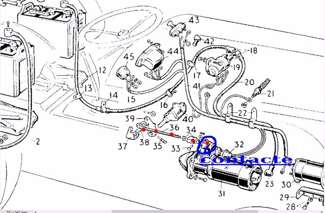

Bonjour à toutes et à tous,
J'ai un problème de commande de démarreur sur un Ferguson FF30DS. Le dysfonctionnement vient de l'intérieur du boitier de renvoi fixé sur la cloche d'embrayage. Malheureusement le fonctionnement de l'ensemble numéro 40, page 146 du catalogue des pièces de rechange de février 1959 n'est pas documenté. Pour voir l'intérieur il faut couper le tracteur, le démontage va être long et fatigant. Quelqu'un a-t-il un schéma ou des photos du mécanisme ? Merci d'avance. jlbrllt

Toute la partie visible (extérieure) de la commande de démarreur est normale.
Quand je démarre avec le débrayage enfoncé, le moteur se met bien en route. Mais si je ramène le levier de vitesses à sa position de point mort, je suis en marche arrière et je ne peux pas passer d'autres vitesses.

et en sortant le levier de vitesse ! tu ne voie rien de pas normal ?
une petite main passe par la trappe !
