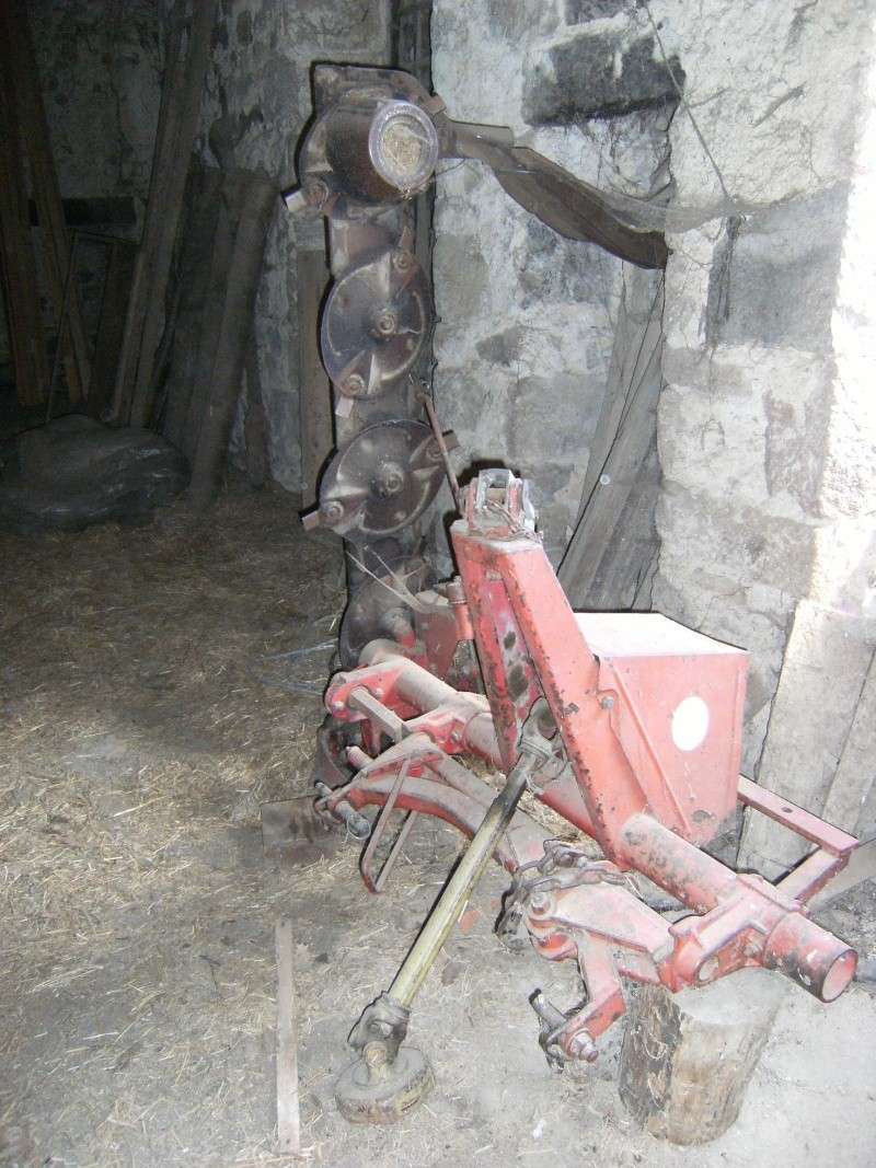

j'ai herriter une faucheuse gmd 4 (et non 44) avec boitier HS.
Y-a-t-il quelqu'un qui pourrai m'aider a trouver un manuel d'atelier pour cette faucheuse KUHN ?

En le démonter je me suis aperçu que le problème vien du lamier qui est bloquée
Quelqu'un pour me dire ou est se que je pourrai trouver une vue eclater du lamier

Le lamier n'est pas différent de celui de la GMD44 dans le principe.
Tu dois avoir un (ou des ) roulement(s) HS....il suffit d'ouvrir, et de changer les roulements.
Quels que soient les modèles de roulements, ils se trouvent toujours !
Nombre de messages : 47375
Re: faucheuse kuhn gmd 4
Message par polo-du-lot le 28/5/2017, 12:34
2 engrenages sont peut être bloqué entre eux sans qu'il y est une grosse panne mécanique
il ne faut pas entreposé une faucheuse lamier verticale, toute l'huile descend.
du coup les engrenage du bout sont sec, y'a risque de corrosion et collage par la rouille durant l'hiver.
a la 1ere sortie de la campagne le temps que l'huile se repende partout, certains engrenages tourne a sec
si la machine est resté ainsi plusieurs année tout est bloquée, faut juste tout démonter pour netoyer et ca repart
