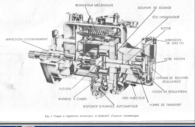

Bonjour Gilbert 303 ,
Merci ,pour tes conseils ,voici un plan de cette pompe cela sera plus clair

Re: ALLIS CHALMERS G moteur indénor s'emballe au démarrage
Message par gilbert303 le 21/5/2017, 19:48
re
voila tu soulève couvercle décroche le gros ressors du régulateur
et la avec un doigt tu débloque ce qui est grippé et un bon coup de soufflette
