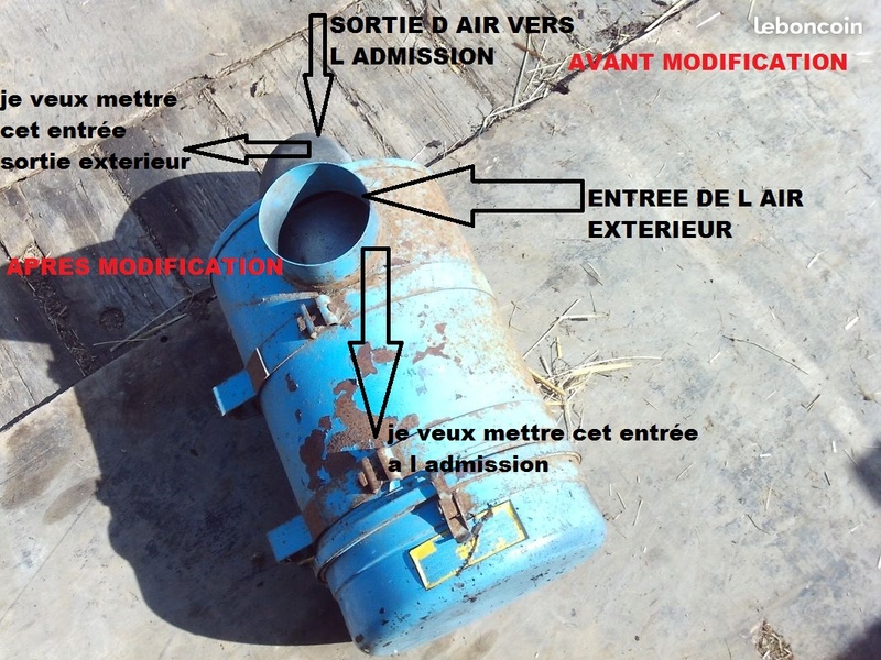

Message par ATTOSS19 le 5/6/2017, 11:04
Bonjours a tous ,
avec le filtre a air que j ai acheter j ai un souci , de place , je suis obliger de modifier , en longueur , ceci ne me pose pas de problème , car je vais le couper au milieu pour le raccourcir , et j ai trouver un filtre qui iras dans la bonne longueur ,
es que d'après vous  , ont peu changer l'entrée et la sortie de l'air , je m'explique,
l'entrée ce fait sur le coté ,et la sortie vers l admission ce fait sur le dessus
moi je veux faire l inverse , entrée de l'air dessus , et la sortie admission sur le coté ,
c'est il possible , es que cela ne nuiras pas au bon fonctionnement du moteur , je précise , qu a l interieur du filtre il y a un petit préfiltre , je vous met une photo , pour expliquer ,
DANIEL

Message par bricoulou 07 le 6/6/2017, 09:00
tu es sûr de ça ? l'entrée d'air extérieur est au centre c'est à dire sur le dessus (tu dois voir le jour si tu déposes le bac à huile ) et l'air filtré repart latéralement vers le moteur !!!
Nombre de messages : 1334
r?solu Re: MODIFICATION FILTRE A AIR
Message par ATTOSS19 le 6/6/2017, 09:15
re , bonjour bricoulou , merci , j ai écrit ça parce que j ai vu  sur une batteuse braud  604 , d'ou vient le filtre
et était coucher , et l'entrée d'air se faisait sur le coté , et le dessus aller a pipe d admission ,
c'est un filtre sec avec une cartouche ,et l interieur un pré filtre , qui décent dans le milieu ,
mais hier a force de cogiter , mon fils a démonter le filtre a air sec du fourgon master T35 , et la surprise ,
l entrée d air extérieur se fait dessus , et l arriver se fait a l admission se fait sur le coté ,
daniel
Message par bricoulou 07 le 6/6/2017, 13:09
oui bien sûr si c'est un filtre à sec !!! mais un bain d'huile non !!! dans les filtres à sec la cartouche a des ailettes inclinées pour centrifuger les grosses particules et le bol inférieur a une cloison dirigée vers le bas pour les récupérer ,ce genre de filtre est vide quand tu as retiré la cartouche interchangeable ! le filtre à bain d'huile a une sorte de paille de fer (en fer ou en nylon ) sur la partie qui se dépose mais aussi dans la partie autour du tube de rentrée !!! et celui-ci est toujours en position debout !!!
Message par ATTOSS19 le 6/6/2017, 19:18
re , pardon c 'est pas très clair ce que tu m'explique , je comprend vite , mais il faut m'expliquer longtemps ,
celui sur la batteuse il et sec , l'entrée d 'air extérieur et sur le coté , et effectivement la cartouche a des ailettes ,
et sur le master pareil il et sec , mais l'entrée d'air extérieur et sur le dessus ,mais il n a pas d'ailettes ,
daniel
