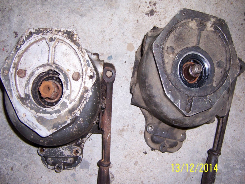

Olivier a attiré mon attention sur ce sujet !
alors quelques précisions :
* le vilebrequin du W110  avec embrayage est différent coté prise de mouvement.
Le moteur avec embrayage a une sortie cylindrique à six cannelures sur laquelle se fixe un manchon cannelé intérieur et extérieur.
Le moteur classique possède une sortie conique avec clavetage sur laquelle est fixé le porte poulie :
* le  pignon d'arbre à came est également spécifique :
A la sortie du carter d'embrayage, deux possibilités :
soit une sortie conique  avec clavetage sur laquelle est fixé le porte poulie
soit une sortie cylindrique à six cannelures sur laquelle se fixe un manchon cannelé intérieur et extérieur

Merci de votre réponse ,rapide ,claire et avec photos ,mon projet s'arrête avant de commencer .. :siffle: je pensais qu'il existait une pièce spéciale conique d'un coté pour montage sur le vilebrequin et cannelée pour rentrer dans l'embrayage et non pas un vilebrequin spécial...grrrr + un pignon d'arbre a cames spécial aussi..re grrrrr
