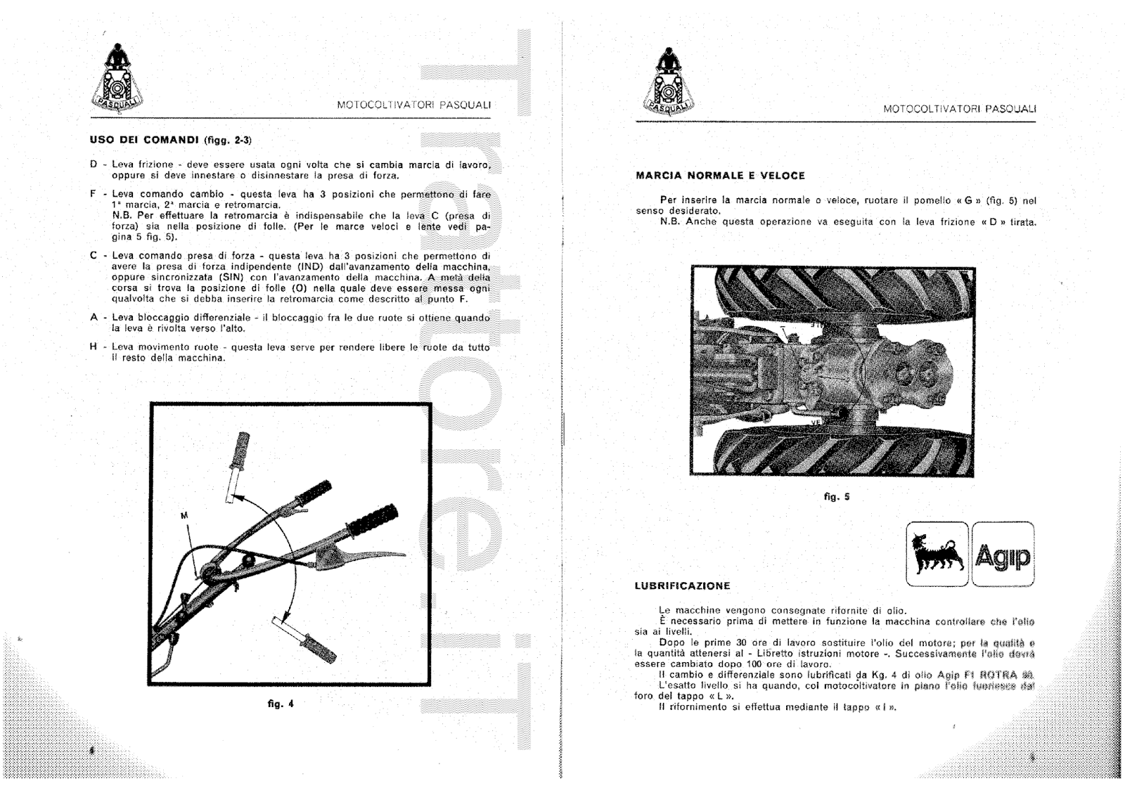

Message par jean-jacques rouleau le 23/5/2017, 23:59
Poignée embrayage:
Mécanisme sur volant moteur (ou modèle qui ressemble), sur ebay:
Disque embrayage et mécanisme, technidiscout:
Nombre de messages : 9991

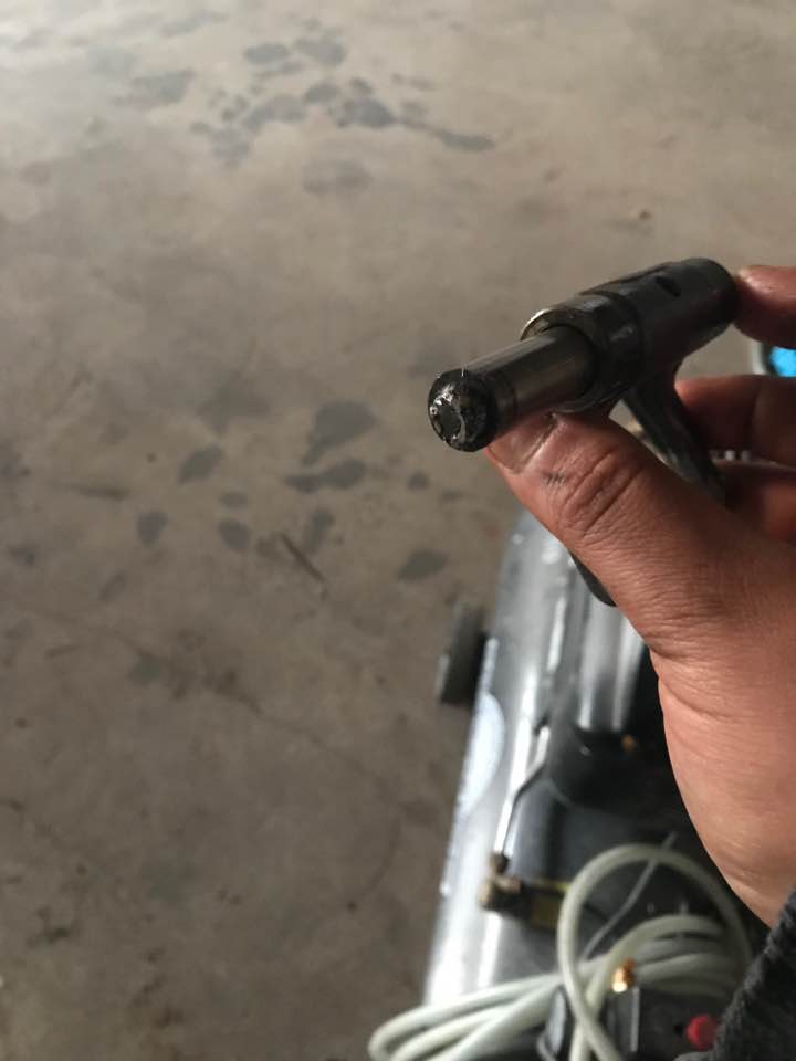

Message par fernandes le 18/10/2017, 20:09
après une longue absence je revient a la charge j'ai déposer le moteur et voici se que j'ai trouver.
je ne comprend pas le fonctionnement

Message par Cambouis le 18/10/2017, 22:14
C’est un embrayage multidisque apparemment il te faut réparer l’axe de la commande de débrayage.
Fait une photo de l’extérieur des carters où sort cet axe.
Je pense qu’il manque quelques choses sur le roulement ou alors c’est pas le bon, il faut qu’il encaisse les efforts axiaux.Ce n’est qu’une supposition, à vérifier !

Message par fernandes le 18/10/2017, 22:22
voici la piece cassé et par la ou elle sort
