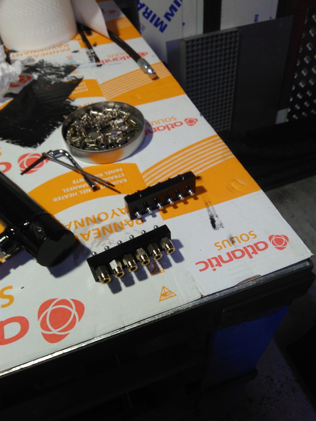

Pour ponymorvan
Racleur maison avec un bout de plastique ( bout de rideau de séparation type entrepôt ), c'est juste pour le plus gros et pour diminuer la poussière au retour
Voila mon graissage pas centralisé , juste déporté et regroupé sur ce support
Pour l'arceau , faudrait pas que je l'use en travaillant :siffle:

merci pour la photo pour les graisseurs
pour les tuyauteries ? genre tubes de frein ou flexibles ?
t'as trouvé ça où ?

Message par xavier34 le 28/6/2018, 18:20
salut ponymorvan
c'est de chez hydrokit
https://www.hydrokit.com/graissage/raccord-distributeur-tuyau-graissage-xrp16902.html

@xavier34 a écrit:Voila voila , petite modif
Racleur pour retenir la graisse + deux butés pour éviter que cela vienne en buté sur les soudures
Début de soudage de mon arceaux de sécurité
Pas mal les racleurs, peut être avec de l'EPDM un peu épais:bizarre: si je trouve le temps, je te piquerais l'idée :youpi:

Curieux, le lien hydrokit ne fonctionne pas pour moi :bizarre:

moi non plus !
