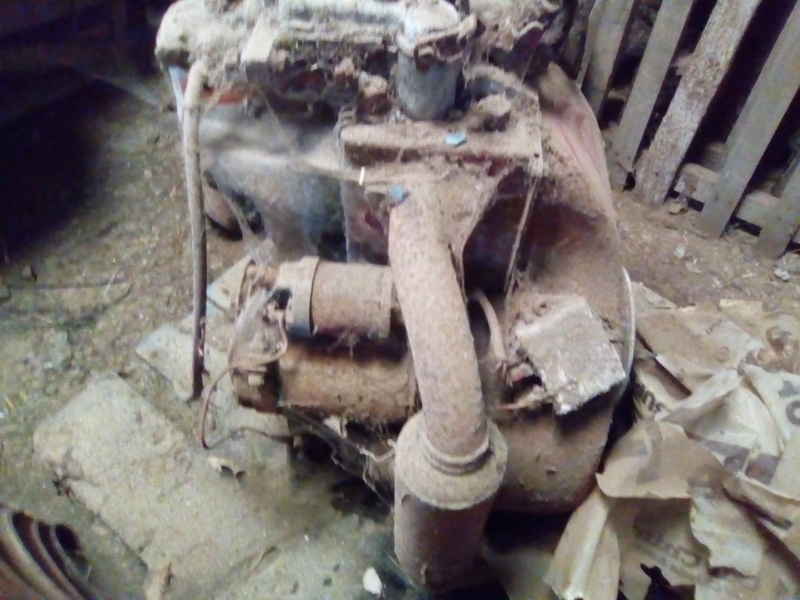

Message par jackerjean le 12/5/2017, 16:09
J'ai trouvé ceci au fond du hangar paternel. Pas bloqué, monté sur un accessoire sur un bateau à une époque.
Quelle marque ? Quelle affectation ?https://i58.servimg.com/u/f58/19/02/71/60/img_2014.jpghttps://i58.servimg.com/u/f58/19/02/71/60/img_2013.jpghttps://i58.servimg.com/u/f58/19/02/71/60/img_2010.jpghttps://i58.servimg.com/u/f58/19/02/71/60/img_2012.jpghttps://i58.servimg.com/u/f58/19/02/71/60/img_2010.jpghttps://i58.servimg.com/u/f58/19/02/71/60/img_2011.jpg Les indices : Refroidissement à air, diésel, démarreur électrique. Aucune plaque signalétique.. Il y a du bazard autour, j'étais endimanché et n'ai donc pas fait de ménage
Merci de votre aide

Message par jean-jacques rouleau le 12/5/2017, 23:38
Pas facile avec la poussière!
Peut-êttre un Lombardini au vu du cache-culbu :bizarre:

Message par jackerjean le 13/5/2017, 00:21
merci jjr24, le cache culbuteur du lombardini ressemble beaucoup à celui de mon vieux moteur en effet. La prochaine fois je mettrai mon bleu de travail et le sortirai de son trou pour le souffler. A la recherche de nouveau indices et certainement une tentative de remise en route.

Message par Codenet 56 le 14/5/2017, 19:32
@jackerjean a écrit:merci jjr24, le cache culbuteur du lombardini ressemble beaucoup à celui de mon vieux moteur  en effet. La prochaine fois je mettrai mon bleu de travail et le sortirai de son trou pour le souffler. A la recherche de nouveau indices et certainement une tentative de remise en route.
Ou Ruggierini son petit frère,
je mettrai une photo de la culasse et cache culbu. pour comparer.
un indice peut-être: la plaque du Lombard est carrée fixée en façade, celle du Rugg. rectangulaire sur le coté droit ( en général) Il doit bien rester au moins les trous de fixation, rivets ou vis à tôle
