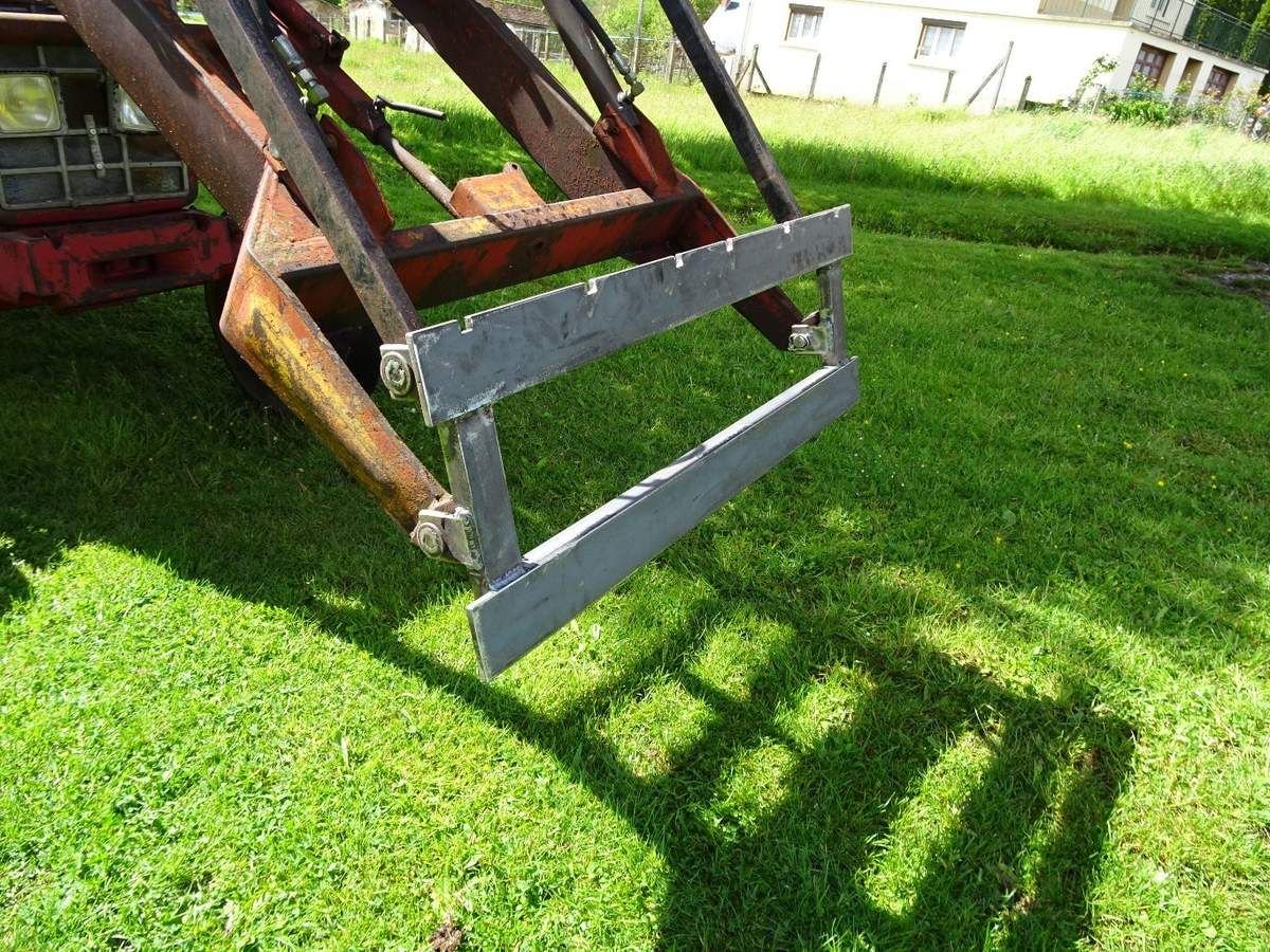

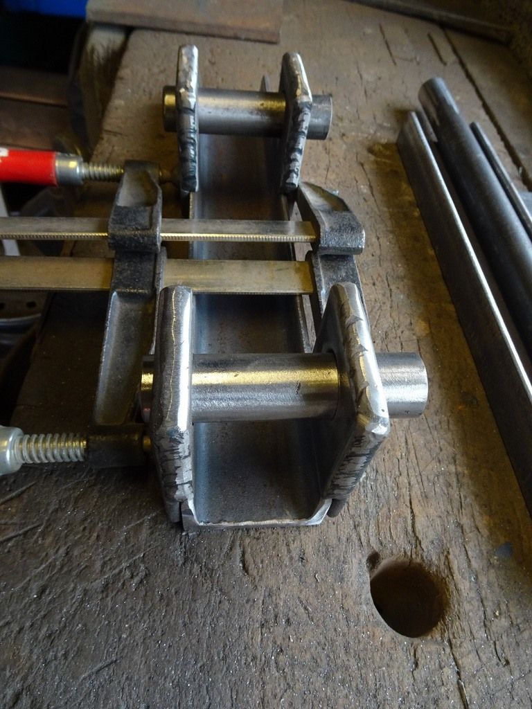

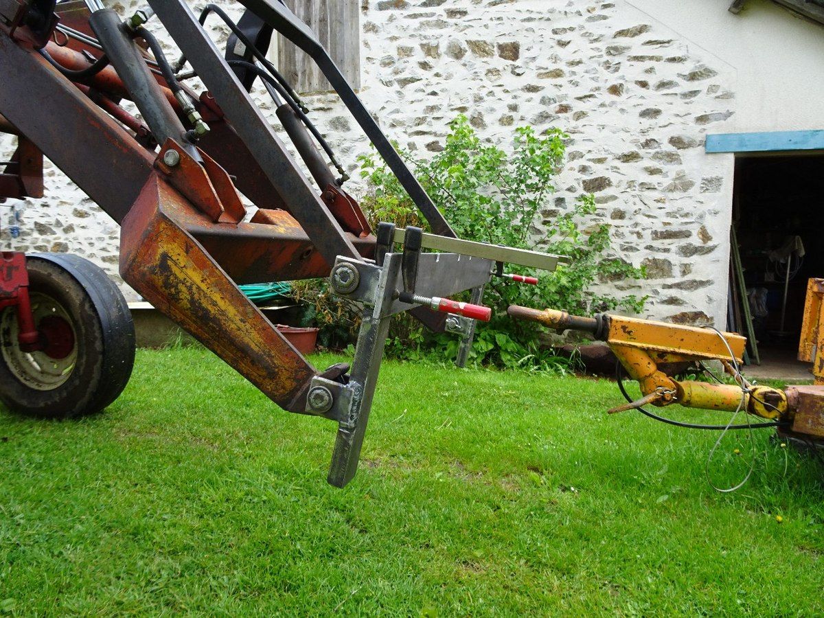

Vite fait pour partager avec vous une petite adaptation des fourches de chariot élévateur sur le chargeur du 733.
Il a juste fallu réaliser un "tablier" pour la liaison fourche chargeur et les faire coulisser dessus ! :bizarre:
Le modèle :
Les fixations :
La glissière supérieure :
Montage à blanc :
Renfort avec un fer en U de 60mm :
La glissière inférieure en place avec son renfort également :
Et voici le résultat ...

J'envisage de faire une adaptation de ce type. J'ai 2 questions.
Qu'elle est la dimension du fer plat pour le tablier?
Quel est le poids d'une fourche et qu'elle longueur fait elle?
Merci d'avance
Mic736
Nombre de messages : 554
Localisation : argenton Indre
Re: Installation fourches de chariot élévateur sur chargeur du IH 733
Message par Le Peyrousien le 16/12/2017, 23:25
Les fourches font 120 cm par contre le poids tu dois pouvoir trouver sur le net avec les dimensions.
Les dimensions du fer plat il faut que je remesure :siffle: me rappelle plus :bizarre:
