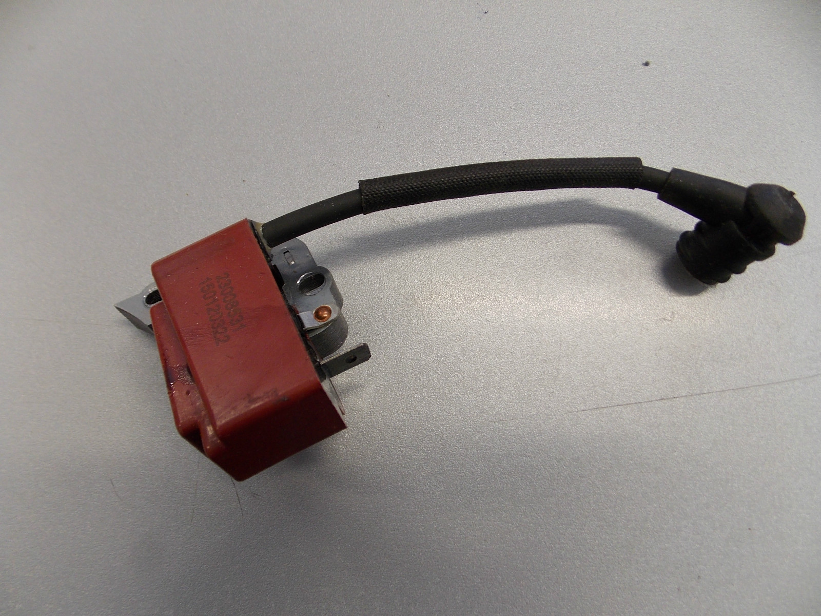

je me présente vite fait,je suis viticulteur de Savoie dans une petite exploitation familiale de 5.5, ha, je travail actuellement avec une brouette solo des année 1980 - 85, depuis 2 ans, pour traiter une petite surface, et avoir une meilleur qualité de pulve qu avec un canon airflo,,,,
sauf que mademoiselle a décidé de me faire payer mes exigences car non content de lavoir remis en état au niveau lanceur, et robinet, maintenant c'est au tour de l allumage de faire son cinéma, mais la,,, ca ce complique, car se genre d allumage n'a plus l'aire de se trouver, du fait de l arrêt d activité de solo, et de l 'enthousiasme des nos cher revendeur,,,, plus précé de nous vendre une belle machine toute neuve, que de passer des heures a dénicher LA pièce,,
en tout état de cause, l'allumage est belle et bien mort, enfin, j’espère, et impossible de savoir ou en trouver, donc si quel q un a une idée,, une solution,,, je suis preneur,
il sagit d'un allumage électronique de marque a priori prufex,,, avec une sorti bougie, et une cosse pour arrêt d urgence,
ps de condensateur n de vis patiné sur ce model,,,,
si vous vouez une photo,, j'ai, juste dsavoir comment la poster
alors, a vos relique, vos boite mecanique pleine de bricole ,,, et merci pour votre aide,,,

Je ne l'ai jamais fait ,mais il existe des Module allumage électronique adaptable pour beaucoup de types de moteur !

Message par aztek29 le 11/5/2017, 22:20
Salut, bienvenue,
Quel modèle de Solo ?
Ces quelques liens :
http://vieilles-soupapes.grafbb.com/t27180-brouette-atomiseur-solo
https://www.amazon.com/HIPA-Ignition-2300487-Prfessional-Backpack/dp/B00XPJWTAC
http://www.ebay.fr/itm/Original-Ersatzteil-Solo-Semi-Profi-Sage-643-IP-Zundspule-Hersteller-Aoxin-/221681932135
http://www.motoruf.com/mo/ersatzteilnummernsuchepopup.php?suchen=TRUE&hersteller=29&nr=2300487
à+,

pareil.Un gars m'en a parlé, il était septique mais force est de constater que ça marche.
et ça coûte pas cher

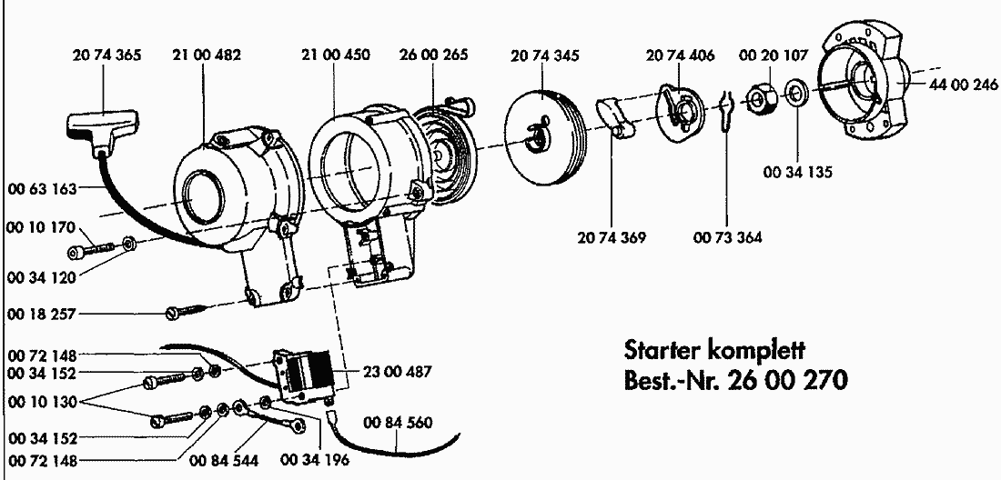

Message par jean-jacques rouleau le 11/5/2017, 22:33
Bonsoir et bienvenue fabiengm,
http://vieilles-soupapes.grafbb.com/f9-le-coin-des-presentations
Faisons connaissance! ami
Depuis ce sujet sur vsa: http://vieilles-soupapes.grafbb.com/t27180-brouette-atomiseur-solo#212412
la doc:
http://www.zeichnung.ersatzteilplan.de/zeichnung/Solo/Einachser/436,%20437,%20459.pdf
http://www.motoruf.de/mo/ersatzteillisten/xml/Solo/Minor-436.FC33DC79DB2349C3952C9AA5368E6E0E.htm
http://www.google.fr/url?sa=t&rct=j&q=&esrc=s&source=web&cd=2&ved=0CDYQFjAB&url=http%3A%2F%2Fwww.solo-germany.com%2Fgba_download%2Fgba_archiv%2Fgba_9436105_11_03.pdf&ei=sphhUv2bMtGS0QW1loCYDg&usg=AFQjCNEw1V43Uvl3OhXYIMufyXM8MvE9gA&cad=rja
Il semblerait que la bobine seule fournisse l'étincelle (comme sur une tronç);

Message par fabiengm le 11/5/2017, 23:17
merci beaucoup,,
j ai pas mal de bon tuyau,, mai par contre, j ai trouver le model qui correspondrai au mien, apres, la question est, comment faire pour commander, car sur amazon. com on ne peus commander en france, et sur le site motoruf., je vois pas ou commander, et savoir e stock, merci de votre aide en tout cas,, mais si quelqu un sait ,, qu il n'esite pas,

Message par fabiengm le 11/5/2017, 23:19
justement, petit colle,, comment tster la bibine sans la metre sur le volan moteur, mai a til possibilité de tester avec un multimetre,,
car le mecano ma dit quelle était morte, mai bonnnnn peu ton faire confiance,,,,.

Message par aztek29 le 12/5/2017, 19:11
Avec l'électronique présente dans la résine, avec un multimètre je ne sais pas trop ce qu'il est possible de tester... la continuité de l'enroulement HT ?.. :bizarre:
Cette vidéo pour info :
https://www.youtube.com/watch?v=O3FERd-raD4
Lequel du coup? une référence à partager?
à+,

Message par fabiengm le 12/5/2017, 21:51
okok, merci , pour la vidéo,, très bon diagnostique, et je pense que la bobine est reelent mort,  donc comme je  disais, j'en aurai trouvé une similaire sur les fournisseurs de meccano agricole, kramp, mais elle ne correspond pas vraiment enfin, très proche, par contre avec un fils plus petit que le besoin, et donc certainement pour un petit outil, genre tronçonneuse, ou taille hai,,,,, bref, ma question, sagissant d un moteur 2 temps, avec une forte compression, environ 11 ch, la bobine sera t elle assez puissante pour alimenter la bougie ??
la queton se pose tout de meme , car la bobine coute tout de meme 65 €, et donc, su je la commande, et que ca ne marche pas,,,,
bon, dite moi s vous avez des idées, les liens que vous m avez donné sont bien, mai o la pièce et rupture, ou amazon amerique ne vend pas en france,,
