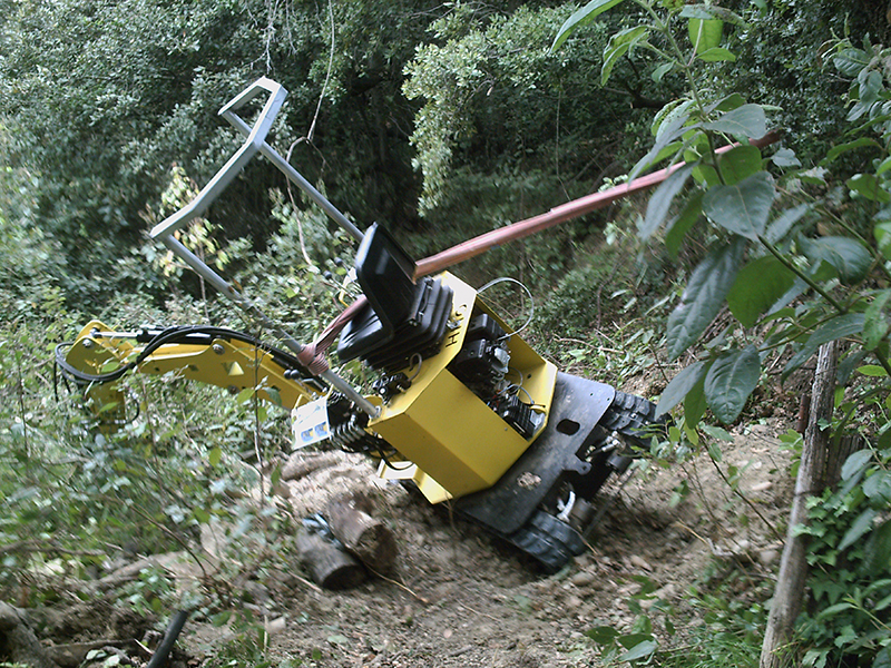

alors au début je faisais très attention puis, j ai pris confiance et la la réalité ma subitement rattraper
ca fais peur non ,heureusement qu il y avais un gros chêne qui ma permis de la relever
pour que ça m arrive plus j ai fais ces 2 modifications ; un stabilisateur
et un lest a l arrière qui me sert de rangement pour le pied stabilisateur
en fait je travailler en pente ; la barre stabilisatrice était pas en contact avec le sol, j était caler sur la lame quand j'ai tourner le godet plein ...... :siffle:
la pelle as rien pas une égratignure moi pareil  ,a plus de 50 balais il me reste encore pas mal de reflex ,j ai sauter a une vitesse que je pensez plus pouvoir atteindre lol

En même temps, tu avais bien anticipé en l'équipant d'un bel arceau !
ça sert ! la preuve en images! !!
merci pour les photos! plus de peur que de mal !

Comme quoi un arceau de sécurité cela peut servir. Avis aux amateurs. :siffle:

je suis bien d'accord, sur ces machines un arceau est indispensable, notre amis en est la preuve.
Il m'est arrivé plusieurs fois de me mettre en difficultés avec la mienne, mais j'ai eu la chance de réussir à chaque fois à m'en sortir sans la renverser.
Quoi qu'il en soit le plus important c'est qu'il n'y ai pas eu de blessé.

en fait l arceau ma surtout servis pour la relever ,c est même un danger pour sauter de la machine et tu risque de te retrouver écraser par l arceau, la ou ça me sert c est pour me caler les bras et avoir plus de précision dans les manœuvres
le must ce serai  d élargir la voie pour augmenter la stabilité
il faut reconnaitre que je l ai bien chercher le terrain était vraiment pas plat ,j ai poussé ,poussé , jusqu a éprouver les limites ,bref c est a pas recommencer

+ un ,merci de partager cette expérience , oui ces petites machines sont vives ,étroites et pour le moins instables je pense que l'élaboration d'un contrepoids si l'on veut travailler dans les endroits pentus et en sécurité est indispensable j ai depuis longtemps attiré l'attention du chenillard sur ce point . contrepoids équivalent au poids de la flèche et du godet chargé !!! c'est la règle sur les grosses machines . en tous les cas tu as de la chance de t'en tirer à si bon compte !!!

bonjour a tous , je " plussois " moi aussi . y a pas de bobos tant mieux !! mais méme avec un contrepoids , si tu es en pente , verse le godet en amont !! jamais dans le sens de la pente ou le déséquilibre est inèvitable !
