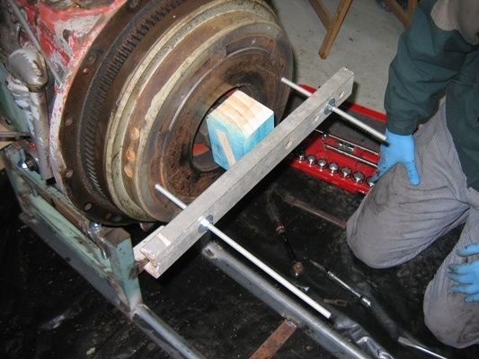

Par contre je n'ai pas réussi à enlever le volant moteur, j'ai essayé en tapant avec une cale en bois par l'emplacement du démarreur, j'ai aussi essayé avec un support visser sur le volant et une tige filetée qui appuie sur le volant mais la tige plie avant..
Du coup j'aimerai bien savoir si quelqu'un a de la doc dessus ou des éclatés ?

bonjour à tous , mais ton arrache n'a aucune puissance !!! si tu veux en fabriquer un il te faut un fer plat qui prenne au moins trois vis ,qui fasse 1 cm d'épaisseur ,trois tirants dans le même fer plat qui rejoignent un gros écrou central de 18 mm ou 20 mm de diamêtre avec un filetage le plus fin possible (faut avoir la tige filetée ou la vis qui correspond ) et là tu mets en tension au maximum et un bon coup de gros marteau sur l’extrémité de ta vis ça doit lâcher ,n'oublies pas de laisser ton écrou central afin de ne pas tout prendre sur les pieds !!! ensuite pour le sortir de la cloche soit très prudent ,le poids surprend !!!

Message par Le Peyrousien le 15/5/2017, 13:08
Salut Alex,
Tu es à plein régime dans ta restauration
Perso nous l'avions sorti ainsi le volant moteur du Eicher :
Bon courage @+
