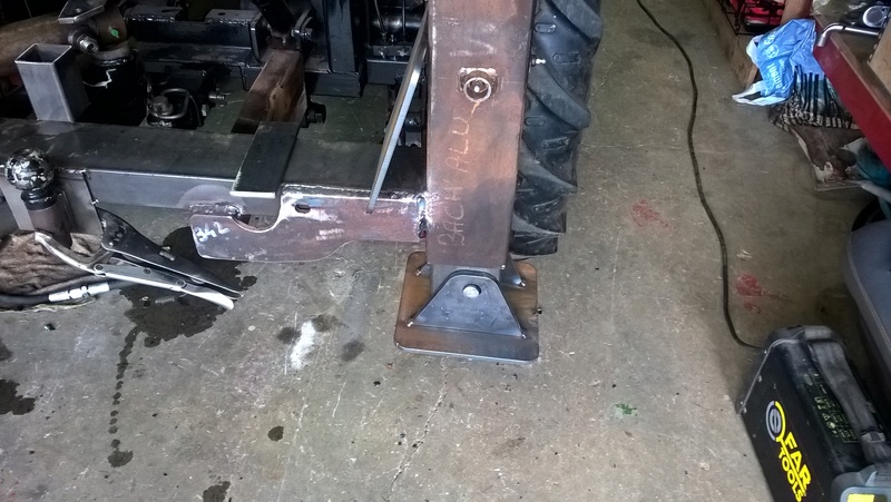

bonjour a tous se soir début de fabrication des béquilles :
2 plaques de 190x190 ép 8 mm :
présentation de l'enfant a sa mère :
a l'avenir je vais faire des dents pour mieux griffer le sol
et bonus du soir :

Message par polo-du-lot le Lun 11 Sep - 20:03
vous avez pas fini les 2 zouaves :siffle:
pour le sabot tu devrais trouver la soluc pour que lorsque ta bequille est remontée elle se bloque a l’horizontale

Re: ma proto rétro cadeau de willo
Message par Christian Colette le Lun 11 Sep - 21:20
@polo-du-lot a écrit:vous avez pas fini les 2 zouaves :siffle:
Découper dans le carré qui fait la jambe de force l'empreinte de tes pates trapézoïdales, comme ça en remontant tu bloque tes platines à l'horizontale mais en plus tu gagne deux ou trois cm de hauteur.
Message par polo-du-lot le Mar 12 Sep - 5:00
oui c'est sur christian qu'ainsi il va gagner 2-3 cm
je vois plus 2 plaque latérales sur la partie fixe de la béquille qui viennent bloquer la patte a l'horizontal
Message par le soudeur 85 le Mar 12 Sep - 10:53
le probleme si je remonte je perd en descente de vérin qui ne développe que 30 cm au lieu des 40 habituels , se sont ceux qui etez sur la 1ere retro de willo , on va laisser ainsi et travailler un peu avec avant de la peindre

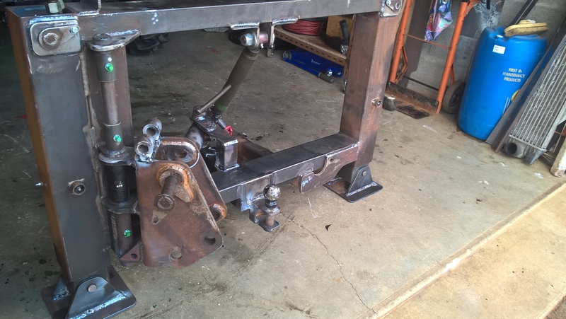

Message par le soudeur 85 le Mer 13 Sep - 18:11
bonsoir , aujourd'hui tout petit travaille sur la rétro :
découpe des supports de distributeur a la guillotine :
et fabrication d'une chappe d'attelage si je doit déplacer la remorque ou plateau avec la pelle rétro atteler :
du U de 70 , des plats en 8 mm et quelques bagues
restera a installer les renforts une fois la rétro détteler
Message par le soudeur 85 le Dim 17 Sep - 9:55
bonjour a tous petit travail de se vendredi soir et de samedi après-midi :
découpe de la dent ripper pour concevoir une attache rapide sur cette base :
recouper en sont centre pour diminuer le jeux excessif qui est d'origine :
début de construction de l'attache rapide :
la dent ripper qui recevra un montage différent :
l'attache :
et la rétro déposer :
une des buté de direction de la noix :

Message par polo-du-lot le Lun 18 Sep - 16:29
c'est un vérin de 200 pour la rotation de la noix ?
t'a combien d'angle d'ouverture totale ?
Message par le soudeur 85 le Lun 18 Sep - 18:14
@polo-du-lot a écrit:c'est un vérin de 200 pour la rotation de la noix ?
oui un de 200 que j'ai recoupé au niveau de la tete je suis a environ 45° a droite et a peine 90° a gauche cela me suffit emplement et je voulais pas etre a 90°
Message par cedreatlas11 le Sam 30 Sep - 20:54
je lisais ton poste et tes hauteurs de patin, il suffirait que les triangles rentrent à l'intérieur pour que tu gagnes de la hauteur, un bout de tube soudé à l'intérieur de ton tube amovible, un axe avec 2 circlips intérieurs,tu n'auras plus que les plaques qui dépasseront, tu gagnes 10 cm..
Message par le soudeur 85 le Dim 1 Oct - 9:36
@cedreatlas11 a écrit:Salut
bonjour je vais laissé ainsi car il ne faut pas oublié que les verins de béquilles sont des vérins modifier qui on etez rallongé car il ne developper que 30 cm au lieu des 40
la je suis a 23 cm du sol donc au final c'est pas plus mal et comme j'ai pas de porte a faux il devrais monter nickel sur le plateau pour l'instant je laisse ainsi on verra par la suite en travaillant avec
Message par le soudeur 85 le Dim 1 Oct - 12:21
@cedreatlas11 a écrit:dommage, pour une fois que j'avais une idée..
toute idée est bonne a prendre sur la rétro basique de mon collegue il est a 11 cm du sol donc je suis tranquille de mon coté , le seul défault je leverais moins haut
Message par le soudeur 85 le Lun 2 Oct - 17:34
bonsoir , quelques nouvelle de la rétro :
me reste a faire le guide pour le ressort ainsi que le vérrouillage a continué , renforçé a ma sauce et je devrais pas etre mal
