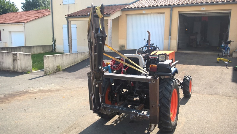

bonjour après une semaine de garde chez willo me voici de retour sur la rétro et en une journée de boulot elle a bien avancé la grosse mémére : allez place au photo photo
montage a blanc de toute la rétro :
début de soudure des supports inférieur de la rétro afin de supprimé le porte a faux d'origine et les bras de relevage :
le reste dans la semaine étant encore en vacances jusqu'a la fin du mois

Vous aurez noté le pot d'échappement sur le tracteur
Digne des vrais
Pour le bruit, Ben je voudrais pas être le voisin...
Nombre de messages : 5535
Re: ma proto rétro cadeau de willo
Message par polo-du-lot le 20/8/2017, 13:03
@willo a écrit:Vous aurez noté le pot d'échappement sur le tracteur
Digne des vrais
oui oui j'avais vu, un bon vieux tuyau en sortie directe :siffle:

Message par le soudeur 85 le 20/8/2017, 13:24
moins bruyant déja et moins de gaz dans la tronche car plus haut :
