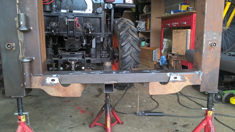

Message par le soudeur 85 le 28/7/2017, 21:50
bonsoir petite avancé sur la rétro
début d'assemblage du bati :
présentation de la noix :
Ce week-end  c'est stand bye car rassemblement chez willo avec certains membres de VSA,
je tiens également a remercier Fred et son fils Ben pour m'avoir aidé au sujet de l'articulation de la noix ,
je n'ai pourtant pas acheté le kit chez eux ( cadeau de willo ) mais ils m'ont tout de même bien aidé ami
