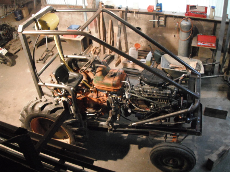

Message par Bricol' tout le 22/12/2017, 19:01
Salut !
vu que Noël approche, je mets quelques photos en ligne ! :youpi:
J' ai "mitraillé" un peu dans tous les sens, ça devrait vous donner un bon apperçu des points les plus intéressants.
Le tracteur fonctionne, et même mieux que ça.....comparé à l' original, c'est comment dire........un autre monde !
Une puissance, une souplesse......j' ai l' impression d' avoir 1000 cv sous le pied !
En fait on pourrait rester constamment en 4 ème.....et que dire de la rapidité du relevage ! la montée doit se faire en 2 ou 3 secondes......un rêve !
Prochaine étape: la lame à l' avant !

Re: Grosse transformation Renault N70
Message par Bricol' tout le 22/12/2017, 19:04
Voilà, si y'a des questions, n' hésitez pas.
Le truc qui m' aura le plus cassé les bonbons: la modif et l' installation du boitier de direction !!!! Mais je regrette pas, même avec ce petit volant, ça tourne tout seul !
Message par Feub le 22/12/2017, 23:28
Merci de nous informer de la suite et pour les photos!
Tu as changé de flector entre moteur et boite! Ca se trouve ou, ou s'appelle comment ces modèles?
Attention avec ta direction, si la chaine casse, ou plus probable, si elle saute... tu pourras toujours tourner le volant!! :siffle:
Vivement la suite avec la lame!
Message par Bricol' tout le 23/12/2017, 17:57
Effectivement, j' ai changé la liaison moteur/boite......ce principe est beaucoup plus facile à mettre en place et à aligner.
ça s' appelle un accouplement à chaine, c'est ni plus ni moins que 2 pignons simples face à face, reliés par une chaine double, qu' on ferme avec un maillon rapide. ça existe tout fait, mais on peut bien évidement le "composer" soit même, en achetant les éléments séparément (ce que j' ai fait). J' ai tout acheté chez TRI Distribution.
J' aime bien cet accouplement, car ça coute une misère, et c'est quasiment inusable.
Pour la direction, je suis pas inquiet du tout, la chaine résiste à un couple de 30 KG/m, et je ne pense pas qu' il soit possible de la faire sauter..... rien n'est infaillible bien sûr, mais à la limite une direction avec orbitrol "m'inquièterait" presque plus que mon système...... :bizarre:
Message par castor le 23/12/2017, 22:21
avec cet arceau en tube ,tu vas utiliser le tracteur en forêt?
Message par Bricol' tout le 24/12/2017, 10:48
@castor a écrit:Bonjour
beau travail
C'est possible qu' il aille un peu en forêt......mais en fait j' ai toujours bien aimé le look des 2 tubes en biais, qui rejoignent l' avant du tracteur, et puis ça renforce quand même.
Message par domwood le 24/12/2017, 23:22
merci pour les nouvelles illustrées ! super!
j'ai aussi prévu un accouplement à chaine pour une pompe hydrau en nez de vilebrequin. c'est pas fait mais j'y crois bien.
joli boulot. quelle provenance la direction ?
Message par Feub le 25/12/2017, 01:23
Je parierai sur la même provenance que le moteur: Nissan Patrol!! Beaucoup de 4x4 à pont rigides sont équipés de ce genre de boitier.
Sinon, tu peux aussi adapter une crémaillière, tu utilises qu'un coté, et tu la mets en long sur le tracteur...
Nombre de messages : 3118
Message par Bricol' tout le 25/12/2017, 09:57
En effet, le boitier de direction et la colonne proviennent bien d' un patrol 3.3 !
J' avais tout un lot de pièces qu' on m' avait donné lorsque j' ai acheté mon 4x4, du coup j' ai fais avec ce que j' avais sous la main.
L' efficacité est au RDV, après, je sais pas si avec un chargeur frontal ça serait suffisant ? :bizarre: Pas sûr......mais pour ce que je veux en faire c'est nickel !
Message par polo-du-lot le 27/12/2017, 07:22
sacré bolide que je découvre
je ferais juste une petite remarque, emplacement du distri du relevage et réservoir hydro , trop proche du conducteur.
je fais cette remarque car un agri proche de chez moi vient de bruler sévèrement aux jambes suite a la rupture d'un raccord hydraulique de sa fourche avant , c’était un ancien tracteur avec les commandes sur le coté du volant
Message par Bricol' tout le 27/12/2017, 09:57
@polo-du-lot a écrit:sacré bolide que je découvre
Effectivement, c'est une remarque que je me suis faite aussi........mais c'est vraiment pas évident de concevoir un engin de A à Z, il faut faire des choix, et souvent des compromis
Le distributeur est placé là pour une question d' ergonomie d' utilisation......le réservoir, effectivement, aurait pu être placé ailleurs......je dirais que tant que les flexibles sont récents, ça devrait aller, ils sont donnés pour 325 bars, mais c'est sur qu' au bout de 20 ans, s' ils sont craquelés, faudra pas hésiter à les changer, ou à passer en rigide.......
