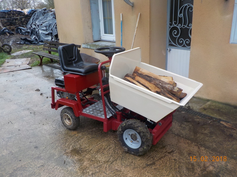

Message par palou72 le 5/1/2018, 19:40
Bonjour Trollito 25, comme je te l'avais dit quand j'ai bavé devant ton dumper  , j'ai décidé de m'en faire une pâle copie :siffle:  , j'en ai marre de pousser ma brouette, je devient fainéant et puis je suis aidé par mes 65 balais. :non:
Je vais essayer d'en faire un de 70 cm de large maxi comme ma libellule, pour pouvoir passer dans les portes.:bizarre:
Si en plus tu as un conseil à me donner en plus de ce qu'il y a de marquer dans tes posts, je suis preneur.ami

Message par trollito25 le 6/1/2018, 09:06
Bonjour Palou
Personnellement je ne vois pas grand chose a modifier car je suis ravi du principe super! .Je m'en suis servi
pour mal de travaux mais il va faire ces preuves cet été car pas mal de remblais a déplacer sur un terrain pas trop plat.
j'ai pu constater  qu'il a plus de motricité en marche arriere a vide,en effet quand il n'est pas charger les roues
patinent assez rapidement .
il n'est pas obliger de séparer les moteurs pour l'avancement,je pense même les jumeler ( mais il faut que je modifie les flexibles:sad: )
Pour simplifier ,une direction de voiture modifier et un volant t’éviteront un casse tête car assez simple sur les photos mais la fabrication de pivots et l’installation du vérin   pour que cela fonctionne bien fut assez galère.:bizarre:
En faire un de 70 de large avec des roues ne va pas être simple car ça prend de la place les moteurs,les freins,les supports de roulements et les roues (on voit sur une photo que tout est mis assez serrer car il fallait qu'il rentre dans ma remorque )
En parlant de freins c'est une choses indispensables ,les moteurs ne retiennent pas le dumper en charge (frein de quad ou autre sont suffisant)
Bon courage ,c'est super intéressant a faire et n'hésite pas si tu veux des infos ou des photos .
A + :youpi:

Message par palou72 le 7/1/2018, 22:22
Bonsoir Trollito25
Effectivement c'est pas évident,  je viens de faire quelques assemblages en dao et la place est chére.:siffle:
Pour la direction, je crois que je vais suivre tes conseils, j'ai un vieux train avant de tondeuse qui fera parfaitement l'affaire,  par contre cela va peut être  m'obliger à mettre la benne derrière,  qu'en penses tu?
Pourquoi as tu articulé ton dumper horizontalement?
Pour les freins je me demande si des freins de vélo ne serait pas suffisants, je n'ai pas de grosses declinités sur mon terrain.:bizarre:
Merci pour les conseils, je n'hésiterais à te contâter si besoin.

Message par trollito25 le 8/1/2018, 13:18
@palou72 a écrit:Bonsoir Trollito25
Arrow Oui pas facile de faire court avec des roues  ( qu'elle roue va tu utiliser?)
Arrow Une direction de tracteur tondeuse devrait faire l'affaire peut être la renforcer un peu,mais effectivement avec la benne devant  c'est également compliquer ou faire des renvois pour installer le volant????????
Arrow Aucune motricité si tu ne l'articule pas car châssis rigide et il lève une patte a chaque petites bosses et du coup il patine ,avec l'articulation c'est le top il accepte de grand devers.
Arrow Un peu léger a mon gout!!
Palou
trollito25

Message par palou72 le 15/2/2018, 11:11
Bonjour trollito25, la petite sœur est arrivée . Et merci pour les conseils ami , ils sont bons et m'ont bien aidés super! . J'ai fait un post avec une vidéo sur
 http://vieilles-soupapes.grafbb.com/f36-partie-constructions-individuelles-et-kits

Message par EDDJ le 12/3/2018, 21:16
bonjour, quelle est la dimension des roues avant (quad je suppose ?) et arriere (mini) car je trouve la garde au sol assez haute. merci.

Message par palou72 le 16/3/2018, 18:44
bonjour EDDJ, les roues avants sont des agraires 4.00-8 de d 40 cm x 10 cm et à l'arriere des roues de tondeuses de 4.1/3.5-6 de d 30 cm x 10 cm qui viennent de keyiama.
La bête fonctionne très bien mais roule plus vite en marche arrière qu'enavant, je ne sais pas pourquoi  :bizarre: . Si le terrain est un peu glissant cela patine à vide et je suis obligé de monter dans la benne pour avancer par contre en charge c'est un vrai buldozzer!
