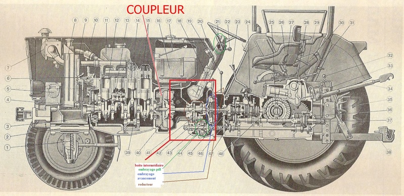

@Grosloup14 a écrit:Après avoir de nouveau regardé le schéma, je pense que j'avais mal compris le fonctionnement.
Le 2 est solidaire du moteur et c'est le 1 où vient s'emboiter l'arbre de sortie de boite intermédiaire. Est-ce bien ça?
Oui je crois que effectivement tu as raison.
On vas attendre la réponse de Thierry il a l'air de bien connaître le sujet. :-)

RE
oui vous avez compris le fonctionnement , voici une vue d'un fendt 108
a + Thierry

L'huile de la boite intermédiaire
Message par jackerjean le 9/9/2017, 22:46
Bonsoir, je découvre le dessin de la transmission avec intérêt, ça doit un peu ressembler à cela sur mon Fendt 305.
Est ce que vous savez si c'est l'huile de la boite, ou il va 32 litres, qui lubrifie la boite intermédiaire ?
Si non ou se trouvent les bouchons de remplissage et vidange de cette boite intermédiaire ?
Je m'y perd avec cette transmission : Le lapin/tortue, il faut être à l'arrêt, je crois. Mais lequel engager d'abord: la vitesse ou la gamme ?
Peut on passer le réducteur au volant en roulant (mais en débrayant) ?Merci.

Re: panne FENDT farmer 105S
Message par ludovic-be le 9/9/2017, 22:58
Non la boîte intermédiaire à sont huile qui lui est propre. Du moins sur la série 100. Sur le 300 je ne sais pas mes sur les 100 le remplissage se fait par la droite sur le flanc une plaque est boulonnée sur cette plaque se trouve un bouchon avec une tête hexagonal qui sert au remplissage et au niveau. En se qui concerne l utilisation de la boîte je crois que tout les 300 sont entièrement synchroniser mes je n en suis pas sur. Une chose et sur pour la série 100 si le tracteur travail en stationnaire (fendeur ou autre) il est vivement conseillé de mettre les deux levier au point mort comme sa il n y a que l arbre principal qui est en mouvement et par la même occasion les 2 pignons Foux du réducteur.
Message par thierry 1968 le 10/9/2017, 21:59
il faut comparé la boite du 305 avec celle du 105 car il n'y a pas de boite intermédiaire sur le 305
Sur le 305 ; du moteur tu a le coupleur puis l'embrayage et la boite de vitesse
Sur le 105 : du moteur , le coupleur , la boite intermédiaire , l'embrayage et la boite de vitesse
donc jackerjean ne cherche pas de bouchon de la boite intermédiaire
a + Thierry
