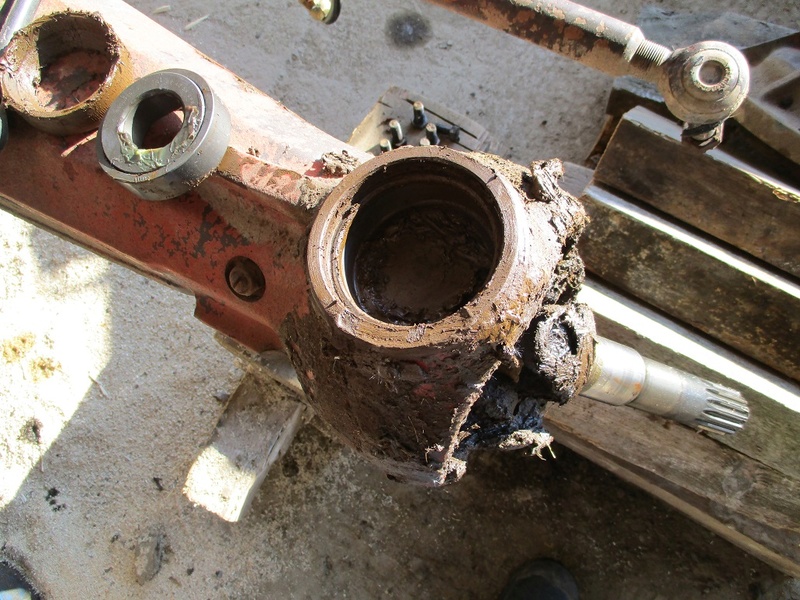

Je souhaite changer les bagues de pivots de pont avant sur mon 1000, mais partout ou je me suis adressé tout le monde m'a dit que cela ne ce faisait plus. En fouillant sur internet j'ai trouvé une société en Italie qui fabrique énormément de pièces pour les gros FIAT-SOMECA, la boite s'appelle GB RICAMBI, quelqu'un connaîtrait il un revendeur de cette société en France.
En attendant vos réponse j'ajoute quelques photos de mon tracteur avec un cover crop DALBO

Pas moyen de se débrouiller avec le modèle de bagues?
Nombre de messages : 10524
Re: Someca 1000 TD de 1975
Message par Dalton le 20/7/2017, 10:00
Toujours un plaisir de voir un Soméca renaître de ses cendres , superbe boulot . Pour tes bagues , n'importe quel tourneur pourra te les refaire à l'identique .

Je vais sur leur site pour les références de pieces de mes someca 670 et 1000

[quote="someca550"]Bonjour a tous et merci pour vos commentaires.
il y a pas si longtemps ....(aprés avoir refait les deux pivot du 1280)
j'ai refait ceux de mon 900 td :youpi:
la gros difference ....c'est que sur le 900 .....(et je pence que tu a le meme pont sur ton 1000)..... Basketball
tu na pas de piton et de bagues !
juste de ((banale )) roulement conique .....comme ce modele .... Cool
tu y trouvera des ((cale de réglage de comptraite )) l'or de de l'ouverture.... Wink
j'ai démonté ceux du dessus pour avoir la réference ........qui ce démonte trés facilement .....((.le plus dur son ceux de dessous ))
et tu les trouve trés facilement cher : www 123 roulement .....
si ta un autre montage fait moi le savoir ............

Bonsoir et merci a tous pour vos réponse, j'ai la référence des bagues et leur dimension mais je ne trouve pas même sur internet.
salut jean jacques
oui les 900 et 1000 sont de très proches cousins pour ce qui est des rotules de pivots je vais les changer elle ce font encore, par contre c'est sans doute une typicité des 900 car le mien n'est pas monté avec les roulements coniques même d'origine, ce sont des demi coquille qui tourne l'une dans l'autre. Je voulais parlé des bagues qui ce trouvent sur l'oscillement du pont complet.

Bonjour ....
Donc .....par déduction .....tu a le meme montage que sur le 1280 ......
et maintenant tu veut les bague ....du ((balancier))...... Question

J'ai enfin réussi a trouver mes bagues de balancier en comparant plusieurs références de modèles plus récents.
Lorsque tu a changé tes rotules de pivots, y a t'il des précautions particulières a prendre pour ne rien casser?

Message par 3.53 GM le 24/7/2017, 13:09
@someca550 a écrit:Salut 3.53 GM
Bonjour.
Non rien de bien ......spéciale ....pour le démontage des pivots ...c'est venus assee facilement ....(il faute dire qu'il y avait vraiment trop de graisse)
