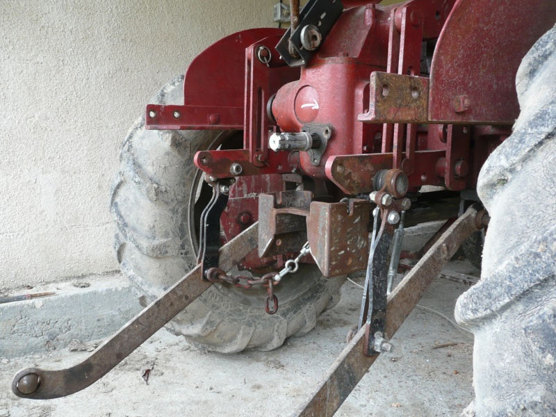

Message par den's64 le 24/3/2017, 18:00
salut!
d'autres photos pour t'aider à concevoir et réaliser un relevage trois points..
photo récupérée sur le net d'un origine 821..:
photo récupérée sur le net d'un 820 avec relevage compact..:
photo de mon ex, où j'avais gardé le montage d'origine pour pouvoir aussi utiliser le soc..:
tu remarqueras que quel que soit le choix retenu, il te faut créer un troisième point en haut, il y a deux taraudages d'origine qui aident bien, reste à trouver le bon emplacement du trou de fixation de la barre de poussée, on peut faire une chape avec deux ou trois trous pour plusieurs positions..
puis il faut créer des points (solides..!) d'articulation inférieure des bras, on peut se reprendre sur la barre d'attelage si tu la possède..
et enfin faire la liaison entre les bras d'origine et les bras rajoutés, comme il n'y a que peu de distance il parait difficile d'utiliser des tirants tout faits..
j'espère que je suis clair..
bonne réflexion, et bonne bidouille..!
