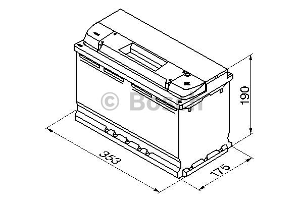

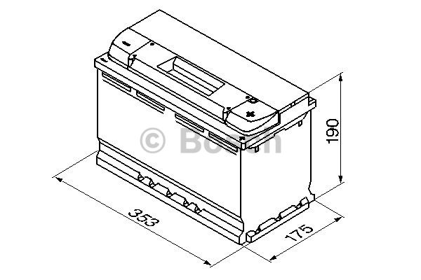

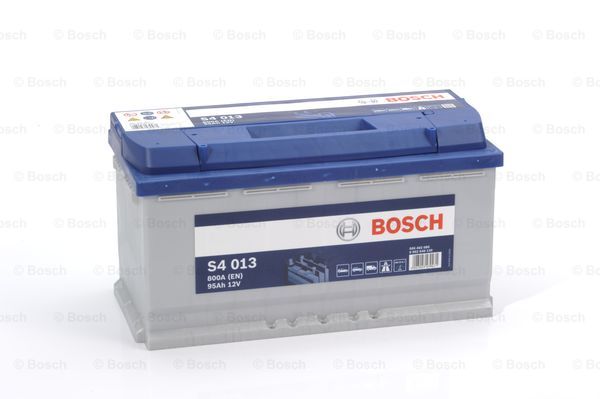

cette doc Bosch concernant les équipements de la marque sur G50 à l'époque :
http://amoko.free.fr/Documentations/bosch/Bosch%20Guldner%20G50.pdf
L'équivalence actuelle donnée :
ou :
en 120Ah, t'es tranquille !
