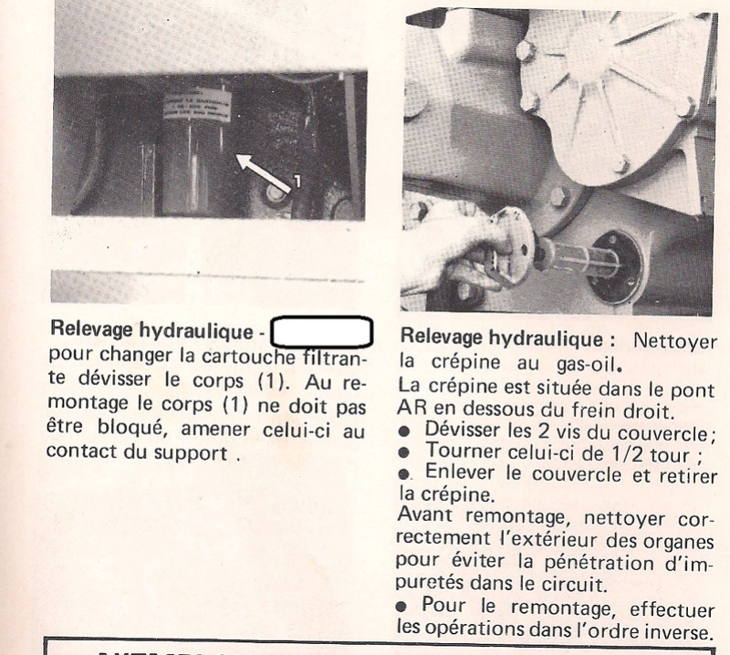

 Il faudrait commencer par vérifier la crépine , il n'est pas nécessaire de vidanger le pont pour la démonter , ensuite remplacer le filtre hydraulique .
Sur le Renault 94 , l'huile est commune pour la boite, le pont et le relevage , c'est à dire une contenance de 56 litres . Si le circuit hydraulique s'est désamorcé , il ne devait pas rester grand chose comme huile et il y a de quoi gripper une boite ou détériorer  le pont arrière ..
    Pour réamorcer le circuit , avec le niveau d'huile correct , faire un essai , en lui mettant le nez en bas pour gaver la pompe ou desserrer un raccord sur le circuit relevage

Le filtre je ne l'ai pas trouvé par contre j'ai démonter un cylindre a l'arrière au dessus de la prise hydraulique du frein de remorque il y a plein de rondelles plastique sur un cylindre mais celui est complètement aplatit! Bon pour essayer j'essayer sans pas de pression sur le circuit de relevage ni sur le circuit levage remorque. J'ai défais le tuyaux a l'entrée du distributeur de freinage (l'arrière de la pompe en fait ) j'ai bien de la pression. Fait démontage des trois distributeurs le centrale possède un filtre à l'intérieur ( il était colmaté) et trouve sur le distributeur de freinage le tiroir de bloqué j'ai recalé le ressort avec une rondelle pour le durcir un peu il coulisse bien à nouveau. J'ai un gros de pièces d'avance je vais voir si je trouve cette espèce de filtre aplatit en double.Puis remontage on verra bien ce que cela donne.Vous me confirmez que l'on peut enlever la crépine en bas du pont sans vidanger ?

Message par 1342 le 23/3/2017, 10:24
@Tof08 a écrit:.Vous me confirmez que l'on peut enlever la crépine en bas du pont sans vidanger ?
 Absolument , le fait de faire un demi tour , un clapet va empêcher l'huile de sortir .
 Le filtre qui n'a pas été trouvé est  auprès de la roue arrière gauche
