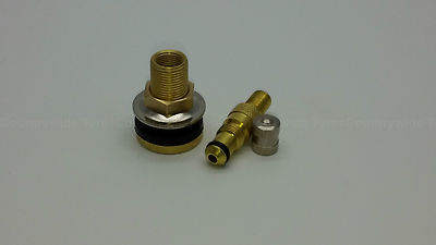

C'est une chambre à air spéciale ou une valve spéciale ?
Peut-on adapter sur la valve existante un raccord qui fait rentrer l'eau et sortir l'air du pneu, et où peut-on l'acheter?

Ce sont des valves dites "air-eau". On les reconnait à leur diamètre et surtout à la vis qui permet de les démonter
Il existait des appareils spécifiques pour "gonfler" à l'eau mais où trouver ça aujourd'hui ?
Le plus simple est de mettre le tracteur sur cales, enlever la partie supérieure de la valve, brancher le tuyau d'eau (sous pression ou par gravité) sur la base de la valve et remplir ainsi. A l'enlèvement du tuyau, le niveau va se stabiliser comme sur le dessin de Dalton.
Il n'y a plus qu'à faire l'appoint d'air comprimé.

En fait en général , les chambres à air de cette taille ont , en plus de l'obus , toute la partie haute de la valve qui se démonte et tu te retrouves avec un diamètre d'environ 1 cm . Pour sortir l'eau , on avait fabriqué une pièce en Y qui se vissait sur la valve , de ce genre :
l'air comprimé crée une dépression et l'eau sort plus vite .

Message par jean-jacques rouleau le 11/3/2017, 13:49
Exemple:
La partie avec le gros joint reste sur la chambre à air, la partie avec le petit joint est dévissée pour mettre l'eau
(en principe, un écrou tient la valve, une fois en place sur la jante);
https://www.google.fr/url?sa=i&rct=j&q=&esrc=s&source=images&cd=&ved=0ahUKEwjDtdHnvc7SAhWCuRQKHTVhC-QQjhwIBQ&url=http%3A%2F%2Fagricole.kleber.fr%2FKLEBER-vous-aide%2FMonter-Demonter-un-pneu-agricole&psig=AFQjCNG37se6djLDAxtQwQ2rOFnzcYPd0A&ust=1489322279537876

Message par Martin82 le 12/3/2017, 09:57
un grand merci à tous pour vos réponses, toutes ces informations, documentations et liens.
J'ai tout vu et lu.  super
Conclusion, mes chambres à air neuves ne sont pas adaptées ou plus précisément mes valves.
Mais dans les liens que vous m'avez proposés j'ai trouvé peut être la solution à mon problème voir le post suivant:   http://vieilles-soupapes.grafbb.com/t29380-gonflage-a-l-eau-du-holder-a45?highlight=holder+pneu+eau . Christophe a trouvé une astuce pour remplir ces pneus avec une valve ordinaire, mais les photos qui accompagnaient son explication n'apparaissent plus sur le post. Je l'ai contacté pour savoir si il peut les remettre sur le forum.
