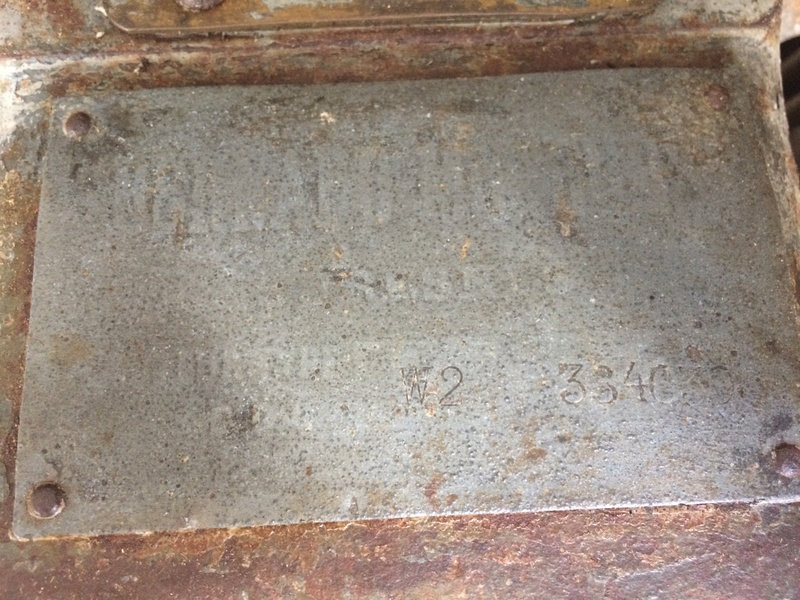

Ben pour le prix, tu n'as pas été volé !
le Bernard W2 semble porter le n° 384030
Il devrait donc être de 1941 !

Concernent le numéro de série il y a erreur, on voit très mal sur la photo mais c'est 334639

Le W2 N° 334 639 a été fabriqué en 1939.

Tu lis 334...?
moi je lisais 384...

Message par OB44 le 1/3/2017, 18:03
Oui, moi aussi, je lisais 384...
Mais comme çà, notre ami a les deux dates, pour 384.... ET 334...

J'ai regardé la plaque et pour moi le debut est bien 334.. mais après elle est abîmée..

Excuse, mais je crois lire 384...
Regarde le haut du chiffre, il est arrondi, je lirais plutôt un 8, soit 384...

Pour OB44, pour moi c'est 334 même si les deux 3 sont différents je ne vois pas de trace pour que ça soit un 8...

Pour le numéro du moteur je pencherai pour l'avis d'OB44 car les deux premiers chiffes ne sont pas du même style de caractères.
Le premier qui est bien un 3 est fait avec une partie oblique et non ronde comme le second chiffre, et l'avant dernier est encore un 3 avec la partie oblique.

Je suis bien d'accord que les deux 3 sont différents mais bon..
