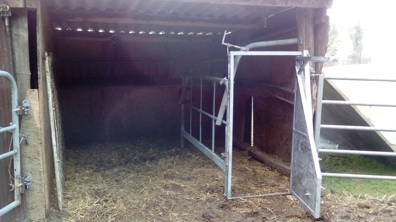

Il me fallait un parc de contention pour pouvoir manipuler mes vaches plus en sécurité (que de les coincer le long d'une barrière
). Et surtout que ça ne me coûte pas un bras parce que madame
Donc j'ai récupéré des barrières d'école que j'ai modifiées pour faire un portail et un couloir.
Et une fois fini, je me suis dit qu'il serait pas mal que j'ai une porte de contention pour finir le tout.
Donc je me suis mis à chercher sur internet et après deux offres raté
, je me suis dit que j'allais m'en faire une.
Je suis parti d'un portillon qui trainait là depuis quelque temps,
et à renfort de ferailles en tout genre, j'ai coupé, soudé
pour arriver à çà...
Et voilà ce que ça donne une foie assemblé
Au final, j'ai juste acheté trois bombes de peinture galvanisée, et utilisé 40 baguettes de soudure.
