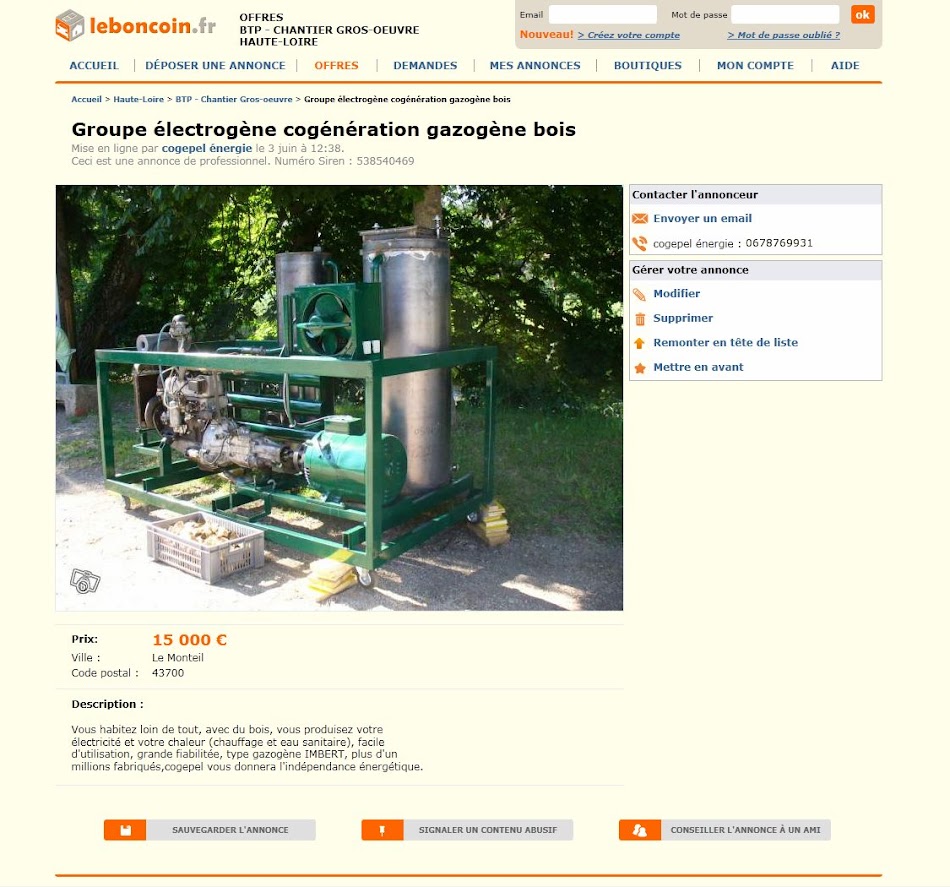

Re: Montages de gazogene
Message par jean-jacques rouleau le 12/3/2017, 13:13
RE,
Je n'avais pas vu! (PAS DE PUB DE MA PART!)
