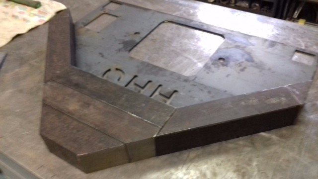

J ai commence le contre-poids dite moi ce que vous en pensez .Réalisè avec du carre de 70 mn . Le poids final seras de 60 kg est ce que cela suffit ?
evidemment le contre poids seras sur le bas de la tourelle le haut ma servis de gabarit

Message par GORDINI 07 le 11/3/2017, 17:14
merci pour les photos ! ami
question esthétique du contrepoids c'est parfait.
Ceux qui ont des machines similaires à la tienne sont mieux placés que moi pour juger sur le plan technique.

bonjour pipoa si ton contrepoids passe dessous ( sans rien toucher en tournant ) c est une bonne idée dans un premier temps pour l esthétique mais il sera trop léger et surtout beaucoup trop prés du centre de gravité !! efficacité quasi nulle . désolé c est le principe du levier , mets une barre a mine sous un gros caillou et monte dessus a ras du caillou il bougera pas , par contre un gamin de cinq ans avec sa ptite mimine le lévera sans effort pourvu qu il appuie a l extrémité de cette barre a mine . pour vraimment équilibrer il faudrait placer la machine sur un chevron en travers , en équilibre a peu prés , avec le bras et le godet tendu le plus horizontal avec une charge disons de 50a 60 kgs et voir combien il faut au cul pour équilbré .............bon ça c est théorie , aprés si tu es sur de toujours rester sur du plat , de pas déplacer de godets chargés , de pas tourner sur la tourelle avec la charge sans avoir mis les pattes d élephant avec le grand bout du coté ou tu vas tourner alors parfait tu auras besoin de rien d autre mais sinon ........................ lol! et bon dimanche a tous .

Message par bertrand70 le 12/3/2017, 09:06
cool bon boulot
sinon ce contre poids j y cogite aussi mais je cogite aussi!!!
effectivement si le contre poids peu se reculer ca peut donner une sacré différence après attention a ne pas se gêner non plus avec un contre poids qui dépasse trop derrière
et aussi de faire rallonger la longueur de la lame avant plus tu l avance plus la machine prend du pied mais je voudrait qu elle se règle pour revenir a la longueur d origine :youpi: :youpi:

en quoi peut il géner derriere ? méme pour creuser le long d un mur ,vu le déport de la noix ,: le contrepoids file coté opposé du mur et laisse un bon débattement pour pouvoir vider le godet , par contre si tu rallonges la lame avant tu vas vite ne découvrir que des contraintes , dont le principal sera de butter le bras dedans , de l accroher avec le godet et de réduire comme peau de chagrin les capacités de creusement .

attention avec les contre poids les gars,moi aussi je voulais en monté un sur ma maxi puce, et bien non car je trouve que c'est une bonne alerte quand ca commence a lever du cul, on atteint les limites , vouloir les repousser peut s’avérer dangereux, je pense au moment de la rotation pour vous, un petit peu de devers et hop sous la machine.....qui elle fait deja 400 ou 500 kg, mon voisin n'est jamais revenu me dire comment ça c’était passé avec son tracteur sur le dos.
Désolé d’être un peu morbide, mais on à tous plus de vingts ans, le poste de conduite de ces engins n'est pas facile a évacuer, et très peu on des arceaux......

Message par pipoa1 le 12/3/2017, 11:31
Bonjour ciguee
au vue des vidéos que j ai put voir sur nos petites machines le contre-poids n est pas la pour augmenter la performance de la machine (qui de toute évidence n en a pas besoin) mais il servira plus au confort de travail afin d éviter les petits tressautement a chaque coup de godet

tu n as pas tout a fait tort , mais sur la mp 357 c est le jour et la nuit avec les contrepoids voir photos sur le post a trolito par exemple., et moi j ai comparé les deux , y a pas photos moi j ai versé avec rien dans le godet , maintenant des cailloux de 40 kgs passent en l air et sur le coté mais sans secousses et doucement .....................maintenant faut peut etre un peu parler de la conduite ????????? etre prudent et pas faire n importe quoi il y a des régles de bon sens (dans tout les termes du mot), et puis méme des pelles de 15t et plus se renversent si on dépasse les limites et les arceaux si il n y a pas un siege adapté avec harnais de sécurité c est pire que sans !!!!!!! d ailleurs le materiel pour etre au norme sur grosses tondeuses par exemple pour les communes c est sans arceau avec siege simple ou arceau avec siege spécial et harnais . voila voila

Bonjour, bien le contrepoids mais si tu peux mets le sur deux coulisses de façon à pouvoir le reculer de façon à le rendre plus efficace, bras de levier plus long et pouvoir le retirer si besoin.
Si tu peux mettre un arceau de sécurité mets le aussi car des fois tu es obligé de travailler en devers, cela pourra éviter de te retrouver sous la machine si elle venait à se retourner

j'ai fais un contrepoids sur ma machine, et il est reculé de 20 cm par rapport à la tourelle.
il pése 67 kg et fonctionne trés bien.
par contre pour des chargement de remorques ou autre, lorsqu'on travaille avec le godet de 80 cm, je prévois de rajouter 22 kg de fontes que j'ai en stock (sous forme de disque).
ce ne sera pas superflu, et permettra de travailler en rotation pour aller du tas de sable à la remorque en totue sécurité.
francis est même allé jusqu'à 100 kg, et je veux bien croire que sa machine est trés stable.
N'hésite pas à monter dans le poids, et pas besoin de le faire démontable à mon avis, car même à vide il contre balance le poids du bras et de la flèche.
