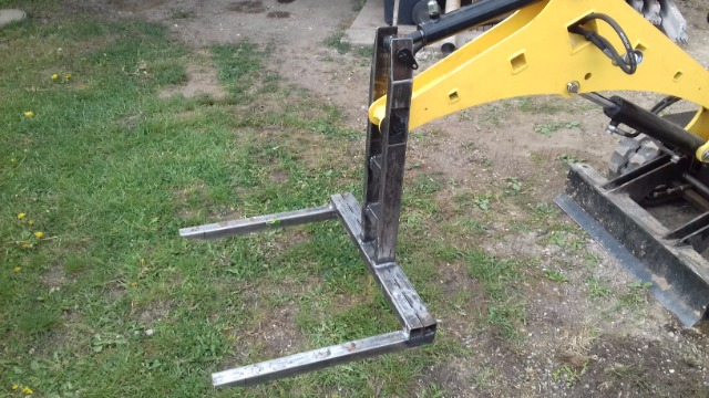

j ai un petit souci avec les deux fixation moteur cote bras de levée
troisième fois que j en remets des nouveaux a chaque fois écrous nilstop (neuf) plus frein filet mais ils ce démonte quand même
les deux arrière n ont pas bouges depuis l origine si quel qu un a une idée je suis preneur
autrement je me suis bidouille une fourche pour ma pelle
a bientot

bonjour a tous et bonjour pipoa , dis voir c est des silents blocks que tu parles ? si ce sont de simples rondelles en caoutchouc comme c était sur la mp 357 c est normal , il te faut de vrais silents blocks ..............le sujet a été plusieur fois abordé , tu vas devoir y passer c est bien ton lève palette et pour lever et porter plus fort faudrait copier le kit que fait hho , ou demander au chenillard de vendre juste le systeme de roues a l avant de la lame .en tout cas beau boulot a plus
