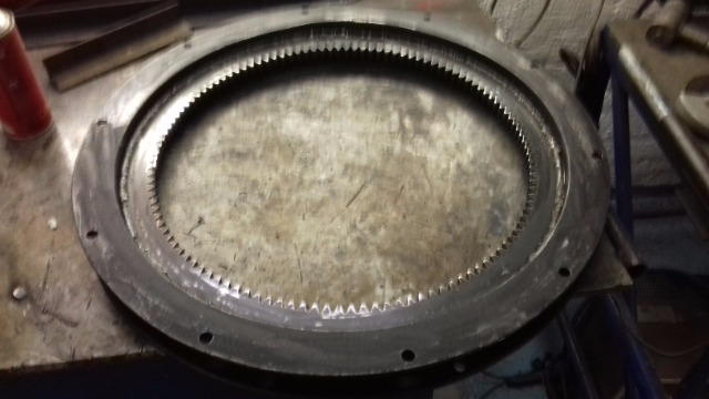

Aujourd’hui j ai soude la couronne sur le roulement de la tourelle et j ai eu une galère
après pointage de position j ai commence mes cordons
après plusieurs cordons je me suis arrêté pour tourner la pièce et je me suis aperçu qu il ne tournait plus
disquage des soudures croyant que ça venais de ça  après dépose de la couronne toujours pareil
j ai examine tous le roulement a la loupe une escarbille  de soudure était venus ce souder a l intérieur sur le chemin de roulement et coincait les billes
pour l enlever j ai démonter un graisseur agrandit le trou a un diamètre supérieur pour un graisseur plus gros et gratter la boulette au chasse goupille
une fois fait le roulement fonctionne de nouveau correctement
question : faut il souder la couronne des deux cotes du roulement sinon quel cote ?
y a t il un truc a faire pour que cela ne m arrive plus demain lorsque je vais ressouder  la couronne
merci d avance

Message par poisson13 le 2/3/2017, 20:05
Bonsoir, pipoa1 ami
Regarde ma photo tu ne doit pas voir le roulement car sinon sa va encore arriver je l'ai souder que sur un coter.

Message par xavier34 le 2/3/2017, 22:46
Bonsoir pipoa1
sur la notice de la 357 ( sœur jumelle , c'est marqué de souder des deux cotées )
avec de la bombe anti collage pour mig ou de la graisse dans le chemin de roulement des billes ,elle va flambé mais au moins, ça ne collera pas ,après il faudra tout nettoyer
Bonne soirée

Message par jean-jacques rouleau le 3/3/2017, 10:08
ami merci de nous faire partager!
Tu peux essayer aussi le papier alu contre les projections, (les tiges filetées vont bien pour brider à la cote les pièces);
Bonnes bricoles! JJR24

Message par pipoa1 le 3/3/2017, 16:27
bonjour JJR24
Ca y est la couronne est soudée et le roulement fonctionne parfaitement OUF

Message par francis71360 le 7/3/2017, 07:20
bonjour pipoa , tu chaumes pas lol! cela avance bien ,
par contre quelque chose me chagrine , tu as soudé tout le tour de la couronne , pas bon ça les billes n ont pas dues apprécier !!
j espère pour toi qu elles sont pas recuites sinon c est
je ne viens pas te dire ça pour t embêter , mais pour que les prochains lecteurs monteurs ne fassent pas la même chose .
sinon je te souhaite bonne continuation dans ce merveilleux mécano géant .
a plus .

Message par palou72 le 7/3/2017, 08:05
Effectivement, Fracis a raison, tu y as été un peu fort sur la soudure de la couronne, au demaurant un cordon de 20 mm  tous les 120° aurait suffit, il y a peu d'effort sur la couronne, elle transmet simplement  le couple de rotation, par sur-sécurité si on veut on en fait 6 cordons tous les 60° et là c'est indestructible. Il est toujours mauvais de faire trop de soudure car on déforme les pièces, souvent on fait de longs cordons de soudure plus par esthétique que pour la solidité.
A plus

Message par poisson13 le 7/3/2017, 11:29
@francis71360 a écrit:bonjour pipoa , tu chaumes pas lol! cela avance bien ,
a plus .
Bonjour, francis71360 ami
Du coup je lai souder que d'un coter cela suffit ou non car cela n’est pas marquer sur la nomenclature.

Message par francis71360 le 7/3/2017, 12:26
ah mais elle va pas se sauver comme cela lol! moi je laisserai comme tel .......surtout au montage tu feras attention de bien positionner la couronne par rapport au moteur d entrainement , pour ce faire je t invites a aller regarder l excellent post de mcgyver , il explique parfaitement comment faire pour que le pignon n ai pas a souffrir du faux rond de la couronne et ça c est trés important . mais t inquietes pas pour tes billes c est qd méme solide et ça tourne pas vite ..........bonne continuation

Message par pipoa1 le 7/3/2017, 14:00
Bonjour a tous
pour la couronne je pensais bien faire (erreur de novice)
après soudure elle fonctionne parfaitement maintenant que vous me dite ça je surveillerais particulièrement cette endroit
N hésitait pas si au travers de mes photos vous décelez des incohérences dans ma façon de faire car pour moi c est un monde tous neuf et j adore m y plonger

Message par francis71360 le 7/3/2017, 15:00
mais c est pas grave , de toute façon c est fait ,et puis il n y a que ceux qui ne font rien qui ne se trompent pas lol! de plus si tu n es pas du métier tu n en as que plus de mérite . l avantage du forum est de faire partager nos connaissances , nos expériences , nos erreurs aussi , afin que tout le monde en tire profit . et puis confidence ,des conneries j en ai fait qlques une aussi :youpi: et je suis certain que je suis pas le seul ni le dernier lol!
en tout cas pour une premiere tu t attaques a fort et c est bien , ce qui compte c est de te faire plaisir et surtout si tu as des doutes sur qlq chose n hésite pas a demander de l aide ici et aussi de tel chez hho .le chenillard est un gars charmant qui ne laisse jamais personne sur le bord de la route et toujours prompt a dépanner ces clients .en plus il connaît ces machines par cœur , c est lui qui les a conçu !! voila pipoa1 et bon plaisir pour la suite .
