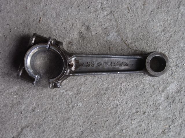

Je suis en possession d'un motoculteur SOLO IHI SK220. Cette machine est équipée d'un moteur SHIBAURA GE-22SK-1.Sur ce moteur, il est également frappé la référence 146352.
Le moteur s'est arrêté seul. Après les contrôles d'usage externe, et ne voyant rien, j'ai investigué un peu plus en profondeur, et j'ai malheureusement trouvé la bielle détachée du vilebrequin, une des deux vis du maneton s'est dévissée, et la bielle est pliée. Sur la bielle, en dehors d'une inscription en japonais, il est juste indiqué SHIBAURA SSK.
Pourriez-vous m'aider, je suis à la recherche d'une bielle, les coussinets s'il y en a, et les joints pour le remontage. A noter que dans mon malheur, j'ai de la chance, le cylindre est impeccable, pas de segments ni racleurs cassés, et le vilebrequin semble également intacte.

Une photo de la bielle cassée? Voir si ça peut être ressoudé et usiné?

Message par Christophe4671 le 18/2/2017, 15:20
Bonjour JJR24.
Voici la bielle, elle est pliée et déformée.

Message par jean-jacques rouleau le 18/2/2017, 19:44
OK! mauvais endroit! mauvaises torsions!!!
En pis aller, certains chauffent uniformément (avec un camping gaz par ex, pour redresser; délicat! et possible détrempe de l'alu!!! puis fraisage;
Je ne sais pas si une bielle serait identique en diamètre du pieds et tête, quitte à couper/souder :bizarre:
