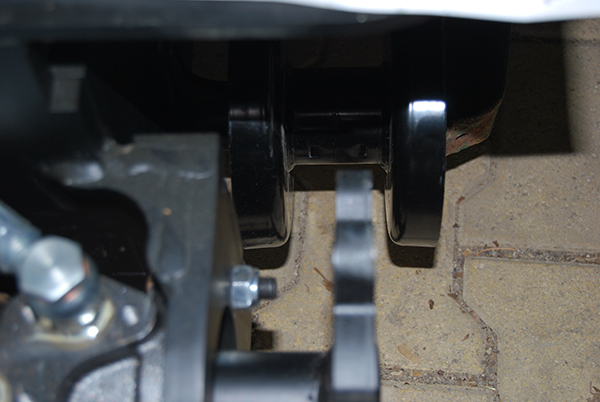

j ai les 2 axes des rolleurs les plus prés des moteurs qui sont mal soudés... je ne peux pas rentrer les goupilles
j ai été obligé de meuler ! dites moi si pour vous ça pose problème
et une fois tout mis en place les roues dentées ne sont pas centrées
et la j ai besoin de vos lumières:
je monte comme ca ou .......... je ne vois pas bien de solution

Le meulage de la roue ne me semblerai pas dramatique si sur ta dernière photo on ne voyait pas que tout le train de chenille ne sera pas dans l'axe à condition encore qu'il passe.
Sur cette dernière photo on comprends que l'axe est trop court. Pourquoi ?
Je n'ai pas monté de sauterelle et autres mais à mon avis, il faut démonter, meuler cet axe et en repositionner un de la bonne dimension.
Y a-t-il plusieurs axe de dimension différentes dans le kit ?
Est ce une erreur de positionnement de l'axe ? (intérieur/extérieur du châssis ?)

Il semblerait en effet que le barbotin ne soit pas soudé à la bonne place sur sa bague clavetée
De mémoire ,il y a eut plusieurs longueurs de bagues clavetées et ça a été récemment "standardisé" à la longueur de 80 mm (si mes neurones ne jouent pas des castagnettes ..... study )
Regarde sur la doc de montage ,à quelle cote doit être soudé le barbotin (l'engrenage ,sur sa bague )

bien vu. je viens de vérifier alors la cote est de 51.5 et moi j ai 54 rajoute a ça les deux axes des rollers qui dépasse de presque 1cm a l intérieur du châssis donc le roulement du barbotin est en buté , j ai pas de tolérance les deux cote se cumule et j ai ce décalage bref je pense que si je prend des barbotins a souder je décale un peu et ça me recentre le tout
reste a savoir si les chenilles peuvent être un cm de plus vers l intérieur du châssis sans que ça frotte quelque part

buffierjp a écrit:si je prend des barbotins a souder je décale un peu  et ça me recentre le tout
Mesure ! Prends la largeur de tes chenilles et divise par deux pour avoir l'axe de la voie et vérifier si ça passe .....
tu peux meuler ,le cas échéant ,la soudure externe des barbotins et les re positionner

malheureusement le barbotin est souder des deux cotés je peux plus le repositionner
je vais voir demain si les chenilles ,un cm a l intérieur ça passe

Bah ,tu peux toujours essayer de meuler ....s'il n'y a pas trop de "pénétration " ça pourrait venir sous la pesse .... Embarassed

sauf que j ai pas de presse  :non: le soudeur a fais une belle et très grosse soudure bon pas au bon endroit mais très bien réaliser lol

Bonjour, pas de panique, déjà mets des rondelles entre le moteur et le châssis,  cela rentrera le barbotin, tu peux réduire la longueur du barbotin si la chenille passe comme on te l'a dit, de plus tu as du jeu, le trou de la chenille est plus large que l'épaisseur du barbotin,  cela peux peut être passer comme cela et puis si tu enleves 2 mm sur ton barbotin cela n'a pas d'importance et si tu peux fait un palier pour maintenir ,le barbotin, cela économisera le moteur.

Si j'ai bien suivi tu as acheté un kit soudé et peint, donc pour moi il y a vice de fabrication, donc tu contactes le vendeur et il se débrouille pour rattraper le coup!! Mettre des rondelles au moteur est une réparation 'à l'africaine', il ne tiendra pas aussi bien que prévu!!

C'est vrai mettre des rondelles n'est pas très orthodoxe , de toutes façons , regardes déjà si tu as du jeu en l'axe du moteur et le moyeu du barbotin, si tu as le barbotin qui se déplace librement sur l'axe moteur ce n'est pas bon à long terme, théoriquement il doit être monté serre sur l'axe moteur, pour des raisons de facilité de montage et de coût de fabrication, il y a souvent beaucoup de jeu, si c'est le cas, montes des barbotins sur paliers, regardes tous les posts qui en parlent ( les miens, ceux de David de la Réunion et de beaucoup d'autres).
Tu peux réduire en longueur le moyeu du barbotin, cela n'aura aucune influence, au contraire si tu réduis le porte à faux il y aura moins d'effort sur l'arbre moteur même si ici 2 mm ne vont pas changer grand chose.
